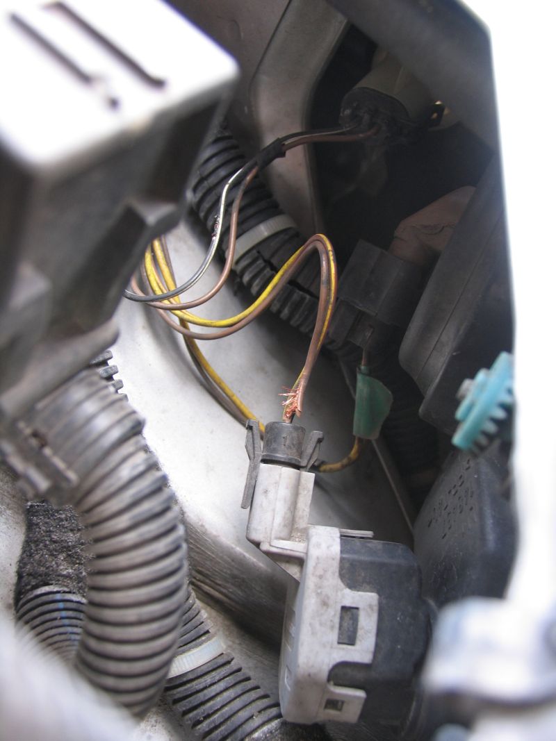

A dokładnie dopadł kabelki w mojej Asterce w garażu.
I tu pytanie: czy macie jakiś sposób na wypłoszenie gryzoni (poza trutkami i pułapką - to dziś wstawiłem do garażu)?
I jak zabezpieczyć kable?
Jakie macie doświadczenia w tym niewątpliwie dziwnym "biologicznym" zeby.GIF temacie?
A teraz foty:
Lampa Lewa
Lampa Prawa
I ostatnia
Najlepiej koszulkę termokurczliwą ale trzeba mieć wyjęte kabelki z kostki. Więc pozostaje taśma izolacyjna, dobra taśma izolacyjna. Nie taka jak np w hipermarketach 10szt za 2 zł. sick.gif

Panowie My tu o kocich sikach się wywodzimy, a mnie mysz kable wpitala zeby.GIF
Co tu jeszcze wykombinować poza izolacją, może takie peszle grubsze, tylko gdzie je dostać hmm.gif
> wpitala
Peszel dostaniesz w elektrycznym sklepie. Różne srednice. Ja pozakładałem peszle do nowego silnoiczka. Wszystko w peszlach ładnie poukładane i pospinane. biglaugh.gif
Peszel ze sklepu elektrycznego jest "całkowity" i aby wsadzić w niego kabel trzeba wpychać go do jednego końca i wyłazi drugim. Jest dobry kiedy kładziesz nowe kable. Ale jeżeli instalacja już istnieje to jak wsadzisz ją w peszel? Jak sobie mozna wyobrazić przepchnięcie np. 3 przewodów zakończonych konektorami przez peszel o średnicy 6 mm? Albo z wiązki odchodzą dwa odgałęzienia w odległości np 20 cm od siebie. Jak założyć peszel między tymi odgałęzieniami?
Kup peszel w sklepie motoryzacyjnym, Jest on rozciety wzdłuż na całej swojej długości, w związku z tym nie przepychasz przez niego przewodów tylko nakładasz peszel BOKIEM na przewody. Oprócz tego jest bardziej elastyczny od "elektrycznego". Są różne średnice: 6, 9, 11, 16 mm.

O właśnie o czymś takim myślałem.
A dokładnie o peszlu który jest widoczny na 3-ej fotce w tle tylko o mniejszej średnicy.
Oby gryzoń nie wpisał go w swoje menu, bo inaczej zastosuje spray z kota zeby.GIFzeby.GIFzeby.GIF
Dzięki i pozdr.
> mniejszej średnicy.
Tak, na focie nr. 2 też widać, że jest przecięty. Szkoda, że nie mieszkasz bliżej to byśmy zaraz powalczyli z peszlem. Mam kawałki po 20 -30 metrów różnych średnic. Chyba wystarczłoby wink.gif Tak wygląda średnica 6mm (0,62zł za metr). Jak widać jesr giętki i elestyczny. Elektrycznego tak by się nie zwineło wink.gif :

Dziś przylukałem gryzonia - gadzinka kole 10 cm bez ogona i o dziwo pulchna zeby.GIF (pewnie na moich kablach się dożywiła rant.gifsciana.gif )
Zafundowałem jej pożywkę czacha.gif a autko zostało przed garażem.
Zobaczę czy dała się podkarmić.
Na wszelki wypadek zaizolowałem ponadgryzane kable. Jak robiłem przegląd kabelków w silniku, to zauważyłem, że wybrała tylko ten jeden rodzaj kabli (miękkie kolorowe od świateł mijania i kierunkowskazów) tych od świateł drogowych nie ruszyła bo są trochę twardsze choć o tej samej średnicy boje_sie.gif.

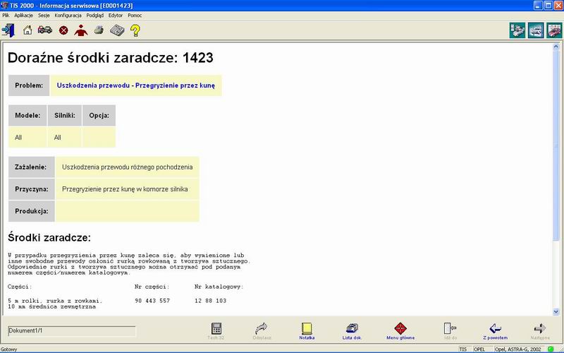

Hehe,
Kiedyś na niemieckich programach usłyszałem, że najskuteczniejszym środkiem przeciwko gryzoniom jest wyczesać pieska włożyć włosie do bawełnianego woreczka i podwiesić nisko w komorze silnika. Większość gryzoni czując pieska obchodzi komorę silnika. Pozdro.
