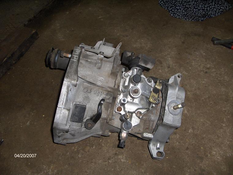

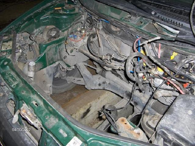

Ale tylko do poniedziałku 893goodvibes.gif wreszcie wkładam 2 silnik krótszą skrzynkę yay.gif
> Ale tylko do poniedziałku wreszcie wkładam 2 silnik krótszą skrzynkę
z ciekawości jaki silnik wkładasz ??

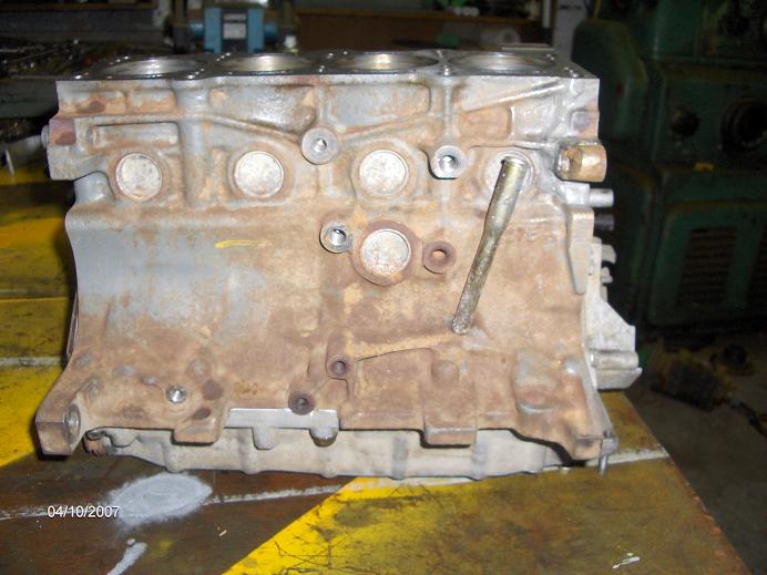

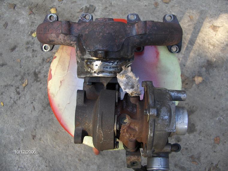

Dół od 16v góra 8v lekkie koło zamachowe i myślę o większej turbinie icon_eek.gif KKK k 24 bo stara przestała mnie zadowalać 270747800-sex.gif
tak z ciekawości ile uzyskasz KM za sam duł od 16V, na cento pisali że ponoć nie idzie zgrać 16V z 8V
Nie da się odwrotnie czyli dól 8 góra 16 oslabiony.gif mocy niewiem.gif zależy ile dładuje turbinką hmm.gif głównie to że ten silnik ma 35000km smile.gif przebiegu a pozatym układ korbowo tłokowy jest duzo lżejszy food.gif

> Nie da się odwrotnie czyli dól 8 góra 16 mocy zależy ile dładuje
> turbinką głównie to że ten silnik ma 35000km przebiegu a
czyli duł (tłoki wał korby) podchodzą z 16V( bo są lżejsze) do bloku z 8V ale sam blok z 16V i swoim środkiem nie podejdzie pod 8V zaworową głowice ?

a do seryjnej 8v zbednej dla Ciebie turbinki bys nie zalozyl cfaniaczek.gif?
> a do seryjnej 8v zbednej dla Ciebie turbinki bys nie zalozyl ?
Będzie na zbyciu razem z kolektorem tylko czekam aż Bemol dostarczy mi 2. proponuje zainwestować w Puntocha z turbo na gazie zaje...ie smile.gif

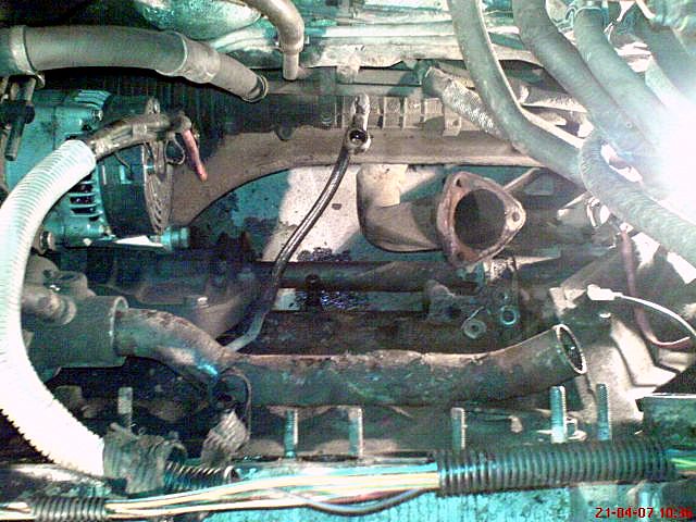

Wymiana turbo w mk1 bez wyjęcia silnika to jakieś 15godzin pracy z trzema przerwami na papierosa i siusiu.
da sei - tylko kompresja bedzie ogromna - trzeba albo tłoki zmieniac , albo frezowac
