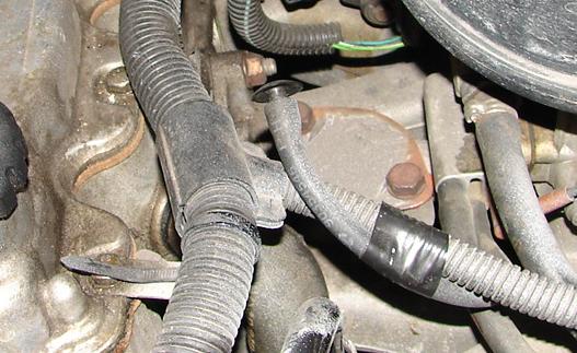

Witaj. Zrobiłem tak: wymontowałem EGRa /wersja bez żadnych czujników jedynie wężyk od podciśnienia/ wyciąłem puszkę z przeponą i odkręciłem tą część która jest przykręcana do kolektora. Dociąłem kawałek blaszki 0,5 mm /z kawałka pozostałego po kryciu dachu/ i pod to uszczelkę z "klingeritu" (nie wiem jak to sie pisze).
Patrząc od "dołu": 1-uszczelka, 2-blaszka, 3-korpus EGRa.
Okazało się że mój EGR nie działał prawidło bo podciśnienie nie sterowało zaworem, tak jakby była dziura w membranie.
W sumie nie zauważyłem różnicy w mocy przed i po zaślepieniu.
Pozdrawiam.
Hehehehe spóźniłem się blush.gif Lelek jak zwykle bezbłędny. Mam tak jak na fotkach, tylko z wierzchu jest wszytko dociśnięte korpusem z EGRa.
