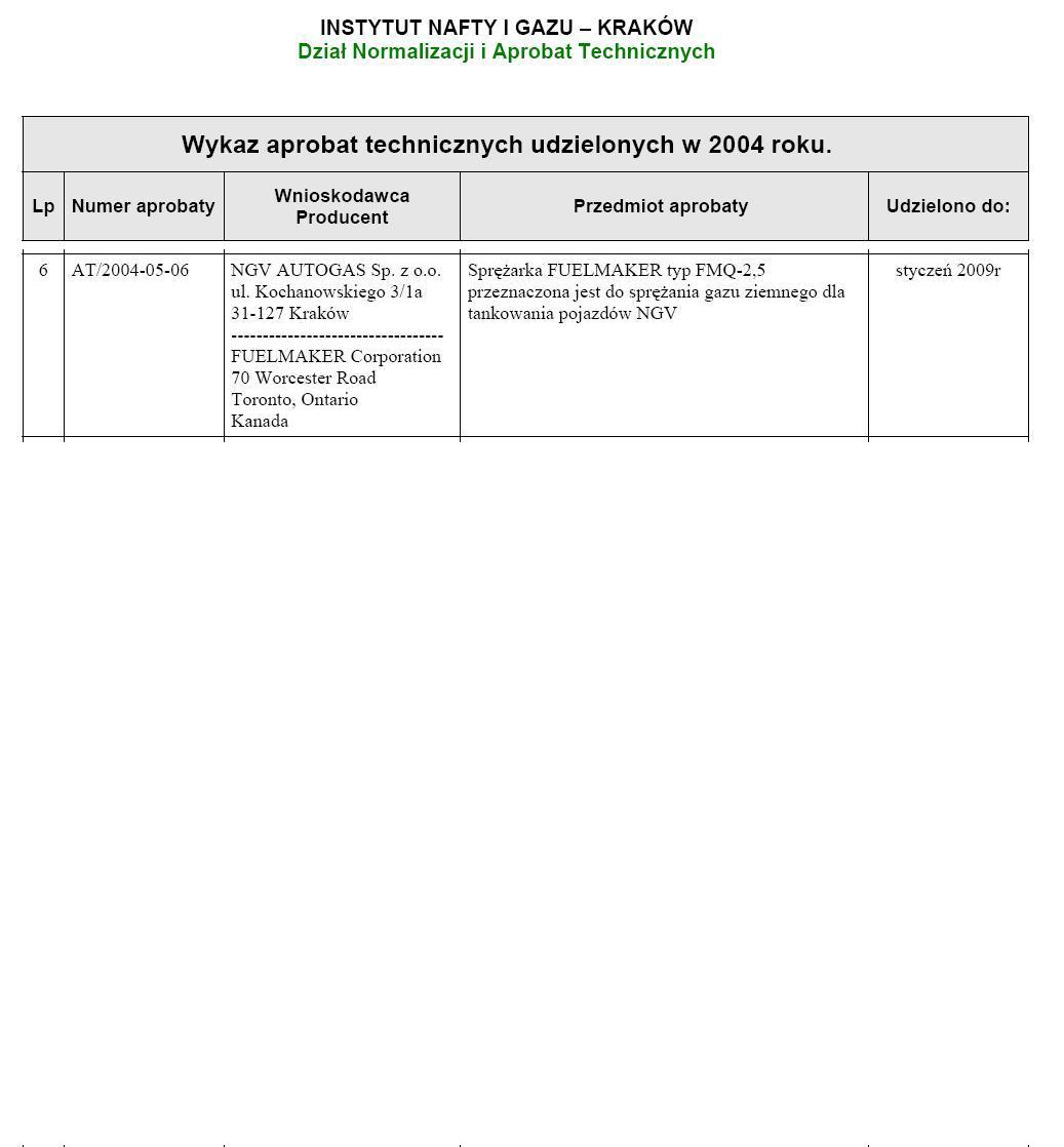

kompresor do domu ok 4000 zł wzwyz. jesli chcesz jakies info to chyba pomorska SP Gazownicza tam sie najbardziej udziela i doplaca ludziom do instalacji do auta. najwiekszy koszt to butle na gaz do auta niestety.
> I raczej na razie nie znajdziesz. Takie kompresory puki co cieszą
> tylko kierowców w Stanach. ZTCW w Europie jeszcze ich nie
> dopuszczono do uzytku.
A to co ?
> A to co ?
A jesteś pewien, że każdy może sobie to kupic, postawić w garażu i legalnie uzywać? hmm.gif
No bo jeśli tak, to tylko sie cieszyć, znaczy idzie ku dobremu.
