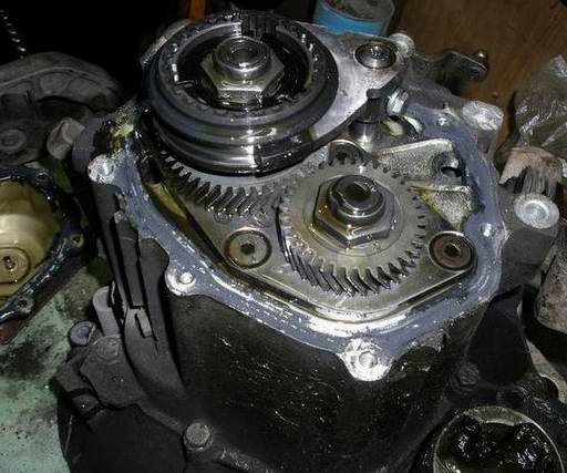

A chcialbys sprzedac moze?
Albo moglbys porobic foty jak taki tryb wygląda?
dzisiaj wieczorem, albo jutro porobie fotki, kiedyś był nawet temat przeze-mnie założony o tym grinser006.gif
Daleś rade zrobić foty i pomierzyć?
> fotka piątki od dekla strony
Mozesz zaznaczyc ktore to zeby.GIF ?
Masz foto w wiekszej rozdzielczosci?
Mozesz zaznaczyc ktore to ?
