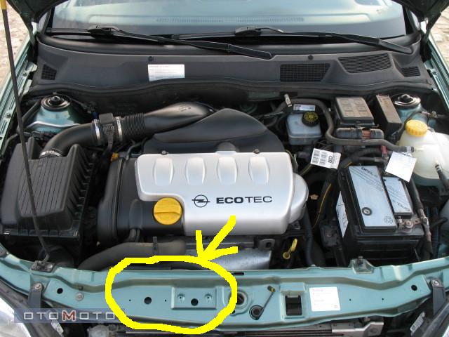

Czy w miejscu zaznaczonym na zdjęciu każda Astra II powinna mieć tabliczkę informacyjna?
Pytam bo praktycznie połowa aut w ogłoszeniach nic nie ma w tym miejscu, czy to by oznaczało że coś było robione?

tu raczej być nie powinno

Też jej nie mam. Nie jest w naszym kraju wymagane, w niektórych innych jest dl;atego przygotowane jest to miejsce. U nas wymagane są numery budy.

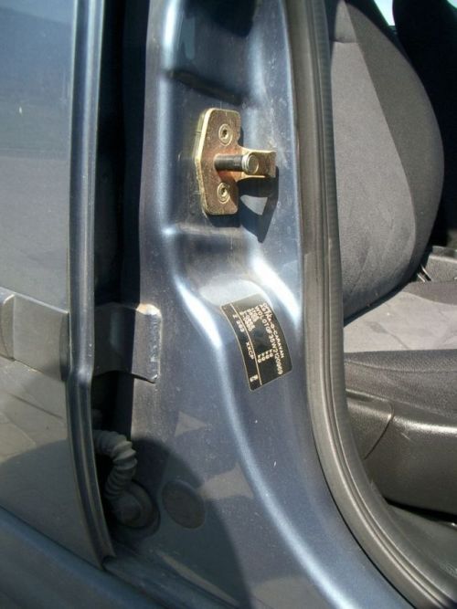

W mojej z 2000r. jest tabliczka w tym miejscu i naklejka na środkowym słupku po stronie pasażera.

Czyli trzeba sprawdzić środkowy słupek i jeśli tam nie będzie tabliczki to można podejrzewać że Astra była bita? A nie wiesz dokładnie od jakiego rocznika przenieśli tą tabliczkę?

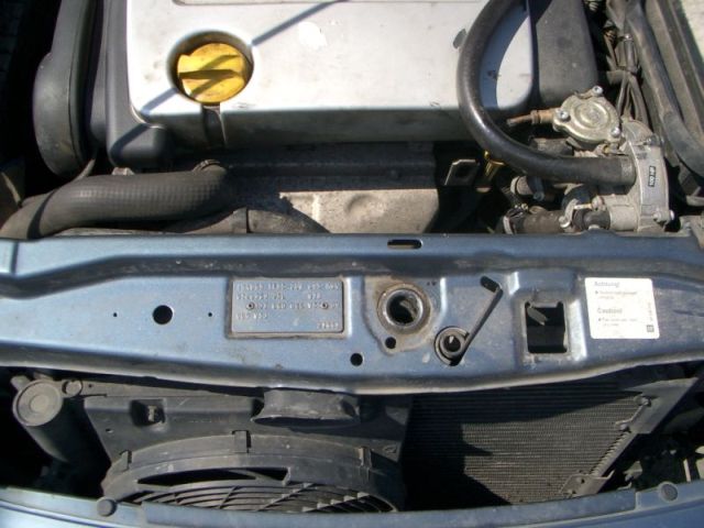

moja jest z 1998 i ma tabliczke tu gdzie pokazałeś oraz na słupku

na słupku ma nalepke
a VIN jest wspawany w podłoge przy fotelu pasażera pod plastikowa klapką
od któregoś rocznika Astry II nie miały tabliczki na pasie przednim

2001 - nie ma tabliczek w pokazanym miejscu . Jest naklejka na prawym środkowym słupku i VIN naniesiony na podłogę przy fotelu pasażera

Rocznik 2003
Tabliczka pod maską + naklejka o wentylatorku

wychodzi na to, że nie ma reguły...

Jest to najbardziej prawdopodobne,
bo kupując swoje auto oglądałem i inne i nie było reguły co do tabliczek, a roczniki te same.
U mnie był wyjątek taki, że auto przeznaczone było na rynek belgijski, tam nie poszło i wróciło do polskiego salonu. (nie ma co jak rocznikowa promocja zeby.GIFzeby.GIF ).
A wracając do meritum sprawy, to trzeba dokładnie obejrzeć auto i mieć nadzieję, że są dodatkowe dokumenty serwisowe (faktury itp.)
