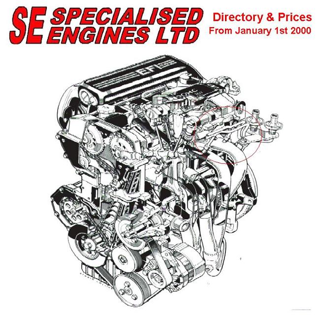

jakis czas temu ogladalem escorta 2000RS i do/od kolektora wydechowego szly dwie miedzane rurki, rurki rozgalezialy sie przy kolektorze, tzn. jedna rurka byla polaczona z dwoma rurami kolektora i szly gdzies w strone kolektora ssacego, niestety nie bylo widac gdzie oslabiony.gif
pierwszy raz cos takiego widzialem niewiem.gif myslalem ze to moze cos w stylu EGR, a wlasciciel twierdzil ze to rozwiazanie seryjne i ze jest to podobno chlodzenie kolektora wydechowego icon_eek.gif
pozdr.
> A czasem nie powinno się starać utrzymać wysokiej temperatury?
najpierw ustalmy co to i do czego sluzy zlosnik.gif a pozniej bedziemy sie zastanawiac po co biglaugh.gif
> Wyglada jak system recylkulacji spalin = zmniejszania emisji.
i ta mysl w pierwszej chwili przyszla mi do glowy, ale wlasciciel twierdzil co innego hmm.gif
pozdr.
> recyrkulacja spalin na 101%
pozdr.
> twierdzil co innego
> pozdr.
Wlasciciele czesto maja ciekawe poglady na temat mozliwosci i wyposazenia ich samochodow. Slyszalem np. o przednionapedowych pojazdach bijacych Porsche na glowe.
> ar ju siur
> pozdr.
100%
układ recyrkulacji spalin
> 100%
na 100% jest to EGR
zapytaj go jak działa to "chłodzenie", wodą, wtryskiem, natryskiem, czy jak on to tam twierdzi... zlosnik.gif
recyrkulacja w pierwszych wydaniach, czyli podciśnieniowe sterowanie...
pewnie właściciel też mówił, że jechał 280/h zlosnik.gif
> ar ju siur
> pozdr.
siur, siur grinser006.gif wiem bo w sierrach też coś takiego jest, najlepiej to wywalić i zaślepić otwory w kolektorze smile.gif
