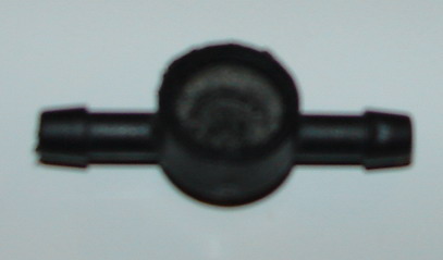

ja tez tak mam ale odkad zamontowalem sobie zaworek jednokierunkowy plyn leci po 0.1s tak na oko oczywiscie smile.gif ale praktycznie odrazu i nie ma problemu z sucha szyba. Ale ogolnie madre to jak sie dluzej psika to macha wycieraczkami dluzej brawo.gif
> plyn leci po 0.1s tak na oko oczywiscie ale praktycznie odrazu
Od jakiego auta ten zaworek?
> hehe lelek jak zawsze szybszy
pani w sklepie mowila ze od punto, wyglada jak literka Y jeden wlot i dwa wyloty idealnie pasuje zamiast trojnika dzielacego na dwie dysze
> dysze
To może jakiś działający Ci się trafił, bo ja miałem chyba od cieniasa ze 4 sztuki i żaden nie trzymał zlosnik.gif Wyglądał tak (zanim się pewnego dnia nie rozpadł sam z siebie i płyn zamiast na szybę leciał do wnetrza maski zlosnik.gif )
Marna fota:
> cieniasa ze 4 sztuki i żaden nie trzymał Wyglądał tak (zanim
> szybę leciał do wnetrza maski )
U mnie problem z "nietrzymaniem" pojawia sie jedynie jak jest mało (<1/3) płynu w zbiorniczku - to taka "kontrolka" że trzeba dolać. wink.gif
wyglada bardzo pozadnie chyba jest napis made in sweden, ma wrazenie ze jakby zwiekszyl cisnienie, bardziej sie rozpryskuje na szybie
> ma wrazenie
Bo ma mniejszy przekrój niż wężyk wink.gif Jak podlewasz ogródek to co robisz aby zwiększyć ciśnienie wypływającej z węża wody? Zaciskasz lekko wąż aby zmniejszyć przekrój wink.gif
> Bo ma mniejszy przekrój niż wężyk Jak podlewasz ogródek to co robisz
posumowujac jestem bardzo zadowolony z tego zaworka, psika odrazu i nawet cisnienie wyzsze smile.gif

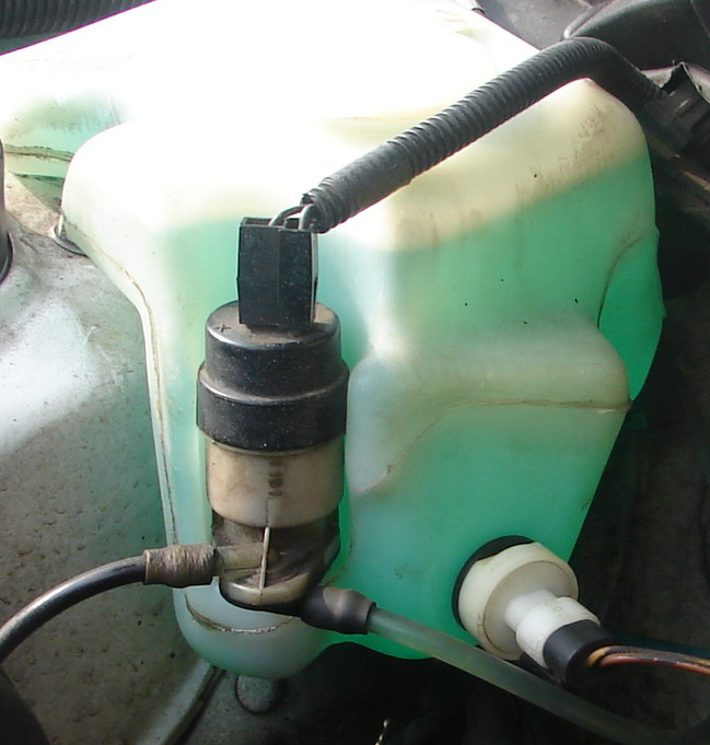

P.S.
Wymień jeszcze pompkę, to zobaczysz co znaczy prawdziwe ciśnienie. smile.gif
mam taka od spryskiwaczy reflektorow nowka od Peugota 307 smile.gif moga szybe wybic
> mam taka od spryskiwaczy reflektorow nowka od Peugota 307 moga szybe
> wybic
> Pasuje do asterkowego zbiornika na płyn?
teoretycznie tak, moze z mala przerobka, ma wieksza srednice wlotu i wylotu ok 8mm
> wylotu ok 8mm
Miałem na mysli to czy pasuje do zagłębienia w zbiorniku. Tam nie ma miejsca na tolerancję. Kilka milimetrów szersza pompka i nie zamontujesz:
chyba jest wiekszej srednicy, ale wszystko da sie zrobic, jutro zrobie fotke jak to wyglada
