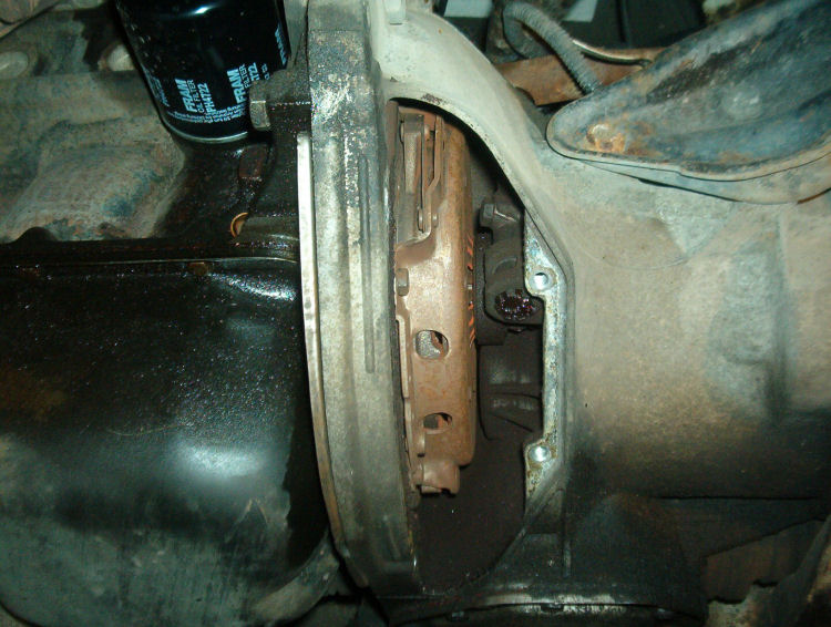

Witam.... wszedłem dziś pod autko w celu obadania czy istnieje u mojej asterki możliwość wymiany tarczy sprzęgłowej bez zdejmowania skrzyni biegów. Znalazłem tam osłonę a pod nią taki widok: załącznik.
Myślę, ze tarcze da radę wymienić, ciekawe czy łożysko oporowe też ?? hmm.gif Z góry dziękuję za wszystkie podpowiedzi. . .

To ze jest taka osłona nie oznacza ze można wymienić sprzęgło i łożysko bez rozpoławiania.
Jeszcze musi być możliwość wysunięcia wałka ze skrzyni od strony koła.
Ja w swojej starej asterce z silnikiem c14nz bez problemu to zrobiłem
To po co by dawali ten dekiel.
Jest dekiel = można wymienić.

Witam,własnie jestem po wymiane kompletnego sprzęgła.Podgladałem mechanika i co- auto na podnosnik warsztatowy i wio do gory,zdejmowane koła przednie wyjete przeguby z piast,odkrecone sanki od budy,wisiały tylko przy przednim pasie.no i tyle,aha ten dekiel tez zdjęli po czym rozpolowili skrzynie od sailnika i wykrecil zespól wraz z łożyskiem,potem skrecanie .Trwało to całe 5 h.Przyczyna wymiany-zatarte łożysko,urwane łapy powodujace przesów łożyska po wieloklinie.

to zależy od skrzyni, a nie od silnika
ale skoro kolega napisal, ze zdejmowali dekiel, to jak to lelek napisal ... dekiel jest wiec da sie wymienic bez wyciagania skrzyni grinser006.gif

Czyli wychodzi na to, że jak jest dekiel to się da, a jak nie ma to nie? A ktoś z forumowiczów w mojej okolicy robi takie rzeczy (Warszawa? Łódź?)? Bo nie uśmiecha mi się wyciągać skrzynię jak nie ma potrzeby...
Czasami - jak ma się sprzęt - łatwiej wyjąć skrzynię, niż bawić się z ciąganiem wałka sprzęgłowego. Zwłaszcza, jak się nie ma odpowiedniego ściągacza.
