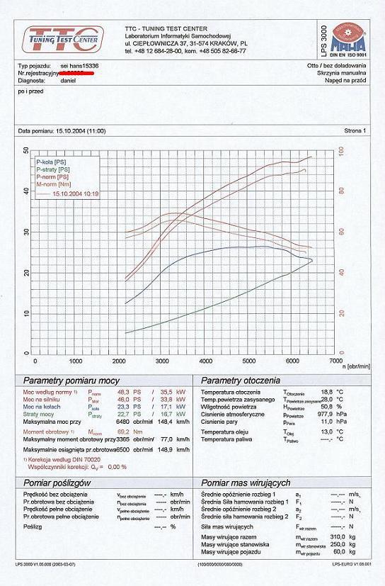

Na początek bobrowanie głowicy, przepustnica od 1.2 (75), kolektor wydechowy i wydech inny, dolot przeknuty i program pod to.
