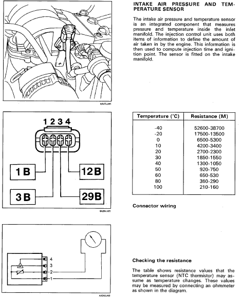

ktoś wie ile taki czujnik orientacyjnie kosztuje (załącznik)?
> ..:1,2:....:99':.. czujnik temperatury i ciśnienia powietrza w kolektorze ssącym 2 lata temu w carserwisie 460 zł

Chodzi ci o czujnik ciśnienia bezwzględnego na kolektorze? To badziewie bosch produkuje i nie ma zamienników, a drogie to... Dwa lata temu, śpiewali mi 520 zł, udało mi się znaleźć za 430. Czasami zdarza się, że mam problem z odpaleniem, to wystarczy postukać po czujniku i zapal bez problemu. Zdarza mi się to raz w miesiącu, wystarczy delikatny niuton po obudowie czujnika.

Czujnik ciśnienia bezwzględnego kosztuje 200zeta w KNS Katowice (ul. Józefowska), ale czy to na pewno to? confused.gif
