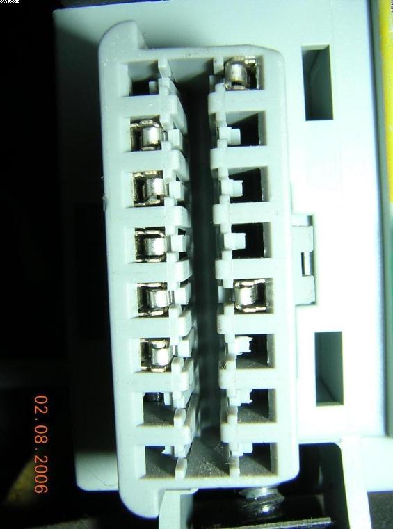

ostatnio gdy prubowalem podlaczyc u znnajomego auto pod kompa niiechial sie za zadne skarby poloczyc wiec wczoraj wymrugalem sobie bledy kontrolka i mialem jeden blad 45 ale zauwazylem ze moje zlocze ma inaczej piny niz powinno albo juz tak bylo albo poprzedni wlasciciell przelozyl. ja mam tak
diag.jpg a w opisach jest wszedzie tak
Wiec moje pytanie czy wy tez tak macie czy macie tak jak na wzorze ??czy u mnie ten bolec na dole po prawej to bolec H poradzcie
A po co ci pin H?
Do transmisji są używane piny A, F i G.
To, że w gnieździe brakuje jakiegoś pinu, to nie katastrofa.

no niby nie katastrofa ale zastanawia mnie czemu serwisowy kompik nie umial sie podpiac pod zaden model silnika itp dlatego zastanawiam sie czy ten pin H ma cos wspolnego bo watpie zeby transmisja szla nan 2 kablach spineyes.gif bo same bledy to umie se wymrugac

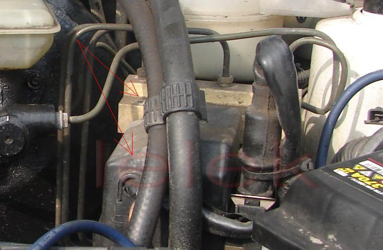

Napewno nie mam ABS'u ( może kiedyś był wink.gif)

no z tego co widze to kolega lelek ma 2 piny wiecej zaznacyzlem na zdjeciu wiec nie do konca tak samo smirk.gif3-diag.jpg

> EDIT: Masz ABS?
