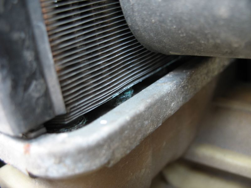

poci sie chlodnica [foto]
Tak wyglada chlodnica na laczeniach rurek. Wiekszosc z nich poryta jest osadem odparowujacego plynu chlodniczego. Od dawna ubywa mi plynu i zapowietrza sie uklad. U Was tez tak jest ? Czeka mnie wymiana blush.gif Ile kosztuje noweczka (bez klimy) ?

A ja mam tak ze mam ponizej minimum jak doleje to gdzies ten plyn wyleci a pozniej ciagle jest juz na jednym poziomie

Powodem przeciekania (w moim samochodzie tak było) był utrzymywany poziom płynu chłodzącego na maksimum . Oprócz tego zbyt mocny zawór w nakrętce z biorniczka . Po usunięciu tych mankamentów chłodnice dało się uratować .
Troche poczytalem. Wielu osobom zatkalo nagrzewnice. Ogolnie srodek niepolecany.
Zawor w nakretce ?
U mnie podobnie. Ubedzie plynu do poziomu bliskiego minimum, pozniej juz sie tak trzyma. Jak widze nowa chlodnica to nie lada wydatek wiec na razie tez sobie odpuszcze

Niestety po spotkaniu 3 stopnia z kotkiem przy 120 km/h tez mi sie tak zrobiło.....
Dodałem do płynu jakiegos specyfiku do uszczelniania chłodnic i po około 500 km było juz ok.gif

U mnie jak sie zapowietrzyl uklad - wskazowka weszla na czerwone pole i do mechanika na raty jechalem, kilka razy po drodze zatrzymujac sie i czekajac az ostygnie silnik.

Jest w nakrętce z biorniczka zawór , który się otwiera gdy ciśnienie w układzie chłodzenia wzrasta .
Jak silnik stygnie zawór się otwiera i zostaje zassane powietrze do zbiorniczka .Jest to zawór podwójnego działania . JEŻELI układ jest dobrze odpowietrzony ,poziom płynu chłodzenia
jest nie na maksimum a poniżej (najlepiej w połowie ), ZAWÓR DZIAŁA POPRAWNIE -chłodnica nie ma prawa przeciekać .
