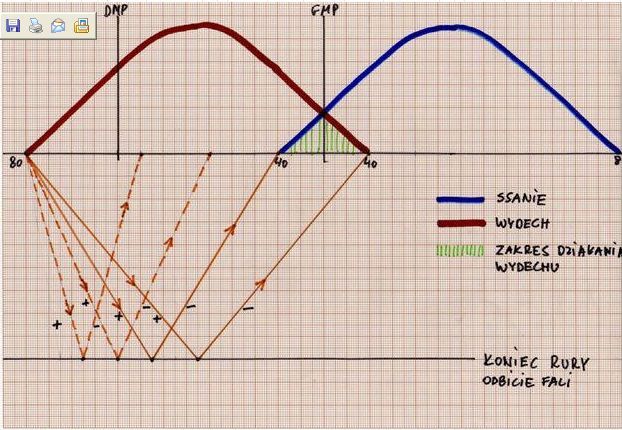

maras77 Napisano 9 Maja 2007 Udostępnij Napisano 9 Maja 2007 > jeszcze raz ci napiszę zjawiska falowe i ich wpływ na to co sie > dzieje w cylindrze, dokształć się Zrób sobie prosty eksperyment - zrób malutką dziurkę w okolicy kolektora. Jak będą z niej dmuchać spaliny, to wydech ogranicza oczyszczanie cylindra. Jak nie będzie, a będzie zasysać powietrze to wydech poprawia opróżniania cylindra. Tutaj jest opisany zestaw narzędzi do pomiaru ciśnienia wydechu. http://www.troublecodes.net/articles/jds/ Można też sobie podłączyć manometr elektroniczny i zbadać przebieg ciśnienia w wydechu - jeśli chociaż na chwilę będzie niższe niż atmosferyczne, to właśnie zauważyłeś zjawiska falowe. Ale nigdy nie uzyskasz tego na szerszym zakresie obrotów - z wydechem innym niż kilka/naście cm rury ciśnienie w na większości zakresu obrotów będzie wyższe niż atmosferyczne. Czyli będzie gorzej. Poniżej wykres ciśnienia w wydechu dla różnych wydechów. Jest to ciśnienie względne, czyli powyżej atmosferycznego: I obawiam się, że nasi rodzimi tunerzy jeszcze nie odkryli tych pokładów teorii i praktyki, która jest znana od dawna i stosowana z powodzeniem w lotnictwie, energetyce i w samochodach przeznaczonych do wyścigów ekstremalnych. Ale nie dziwię się - nasi "sportowcy" i tjunerzy lubią szaleć zmodyfikowanymi samochodami po drogach publicznych i muszą mieć jakiś wydech, więc trzeba go liczyć, żeby straty były jak najmniejsze. Ale to nie zmienia faktu, że silnik z kawałkiem kilku cm rurki działa lepiej niż z wymyślnymi tłumikami o starannie dobranej długości. Do poczytania http://www.airpowersystems.com.au/us_spec/subaru/exhausts/apswrx-hoe-r5/apswrx-hoe-r5.htm Polecam szczególnie zdanie: "For example, in a best case scenario, total removal of the complete turbo back exhaust system from a stock MY01 225 hp WRX will result in a power increase of approximately 20 hp." Odnośnik do komentarza Udostępnij na innych stronach More sharing options...
27101981 Napisano 9 Maja 2007 Udostępnij Napisano 9 Maja 2007 czy wedlug ciebie to prawda czy flasz?Prosze odp TAk lub NIE bo rozwijanie sie jest zbedne Odnośnik do komentarza Udostępnij na innych stronach More sharing options...
maras77 Napisano 9 Maja 2007 Udostępnij Napisano 9 Maja 2007 > czy wedlug ciebie to prawda czy flasz?Prosze odp TAk lub NIE bo > rozwijanie sie jest zbedne A co ten obrazek powracającej fali ma wnieść do tematu? Pytanie brzmi, czy ta powracająca fala ma ciśnienie niższe, czy wyższe od atmosferycznego. Poproszę wykres ciśnienia i przepływu w czasie opróżniania cylindra dla różnych wydechów. Dodam, że fachowo nazywa się to wykres indykatorowy. poniżej świeca pomocna do robienia takich wykresów: Odnośnik do komentarza Udostępnij na innych stronach More sharing options...

maras77 Napisano 9 Maja 2007 Udostępnij Napisano 9 Maja 2007 > zapraszam Cię na hamownię z twoim autem na mój koszt, najpierw z > wydechem a potem bez dokonamy pomiaru, pasuje ? Chętnie. Tylko muszę sobie kolektor z rurkami na zewnątrz maski zrobić, bo nie mam zamiaru spopielić sobie komory silnika. Odnośnik do komentarza Udostępnij na innych stronach More sharing options...
Lucasso Napisano 9 Maja 2007 Udostępnij Napisano 9 Maja 2007 a teraz poczytaj sobie link który carmax wkleił Odnośnik do komentarza Udostępnij na innych stronach More sharing options...
27101981 Napisano 9 Maja 2007 Udostępnij Napisano 9 Maja 2007 > A co ten obrazek powracającej fali ma wnieść do tematu? > Pytanie brzmi, czy ta powracająca fala ma ciśnienie niższe, czy > wyższe od atmosferycznego. > Poproszę wykres ciśnienia i przepływu w czasie opróżniania cylindra > dla różnych wydechów. > Dodam, że fachowo nazywa się to wykres indykatorowy. > poniżej świeca pomocna do robienia takich wykresów: no to jeszcze raz czy wklejony wykres to falsz?Proszę ciebie tylko o 3 literki nic wiecej nie odpowiadaj pytaniem na pytanie.Pomoge ci i odpowiem za ciebie.Jesli odpowiesz TAK to znaczy ze cos tam wiesz ale malo a jesli odp brzmi NIe to zaprzeczysz swoim wszystkim poprzednim postom Albo wiesz co? Napisze ci juz moja odp na twoja obojetnie jaka dasz bo ona pasuje do jednej i drugiej odp jaka by nie byla odpowiedz na twojego posta obojetnie jakiego brzmi: NIE MAM WIECEJ PYTAN KSIAZKI WYSLE POCZTA : Odnośnik do komentarza Udostępnij na innych stronach More sharing options...
maras77 Napisano 9 Maja 2007 Udostępnij Napisano 9 Maja 2007 > a teraz poczytaj sobie link który carmax wkleił Czytałem. Jak miałbym projektować wydech jest to doskonała skarbnica wiedzy. Ale też czytałem podręczniki o projektowaniu silników lotniczych i tam piszą, że zjawiska dynamiczne nie skompensują straty mocy potrzebnej na pchanie spalin przez rurę i dlatego najlepsza jest zakrzywiona rurka. A jak się ją dobrze wymodeluje, to taki krótki wydech nie tylko poprawia moc silnika, ale i zwiększa ciąg samolotu przez odrzut spalin. Samolot Mosqito dzięki odpowiedniemu ukształtowaniu wydechu zwiększył prędkość o 20 km/h, co dla samolotu jest sporo. Zjawiska dynamiczne OK, nikt ich nie neguje, że jak ma być wydech, to dobrze zrobiony i zaprojektowany. Ale czy nie wynika to tylko z tego, że w samochodzie po prostu musi być wydech, choćby dlatego, że silnik jest z przodu i spaliny by go spaliły bez niego, nie mówiąc o hałasie i przepisach? Czy w ogóle ktoś mierzył wyniki samochodu z krótkimi rurkami zamiast całego kilkumetrowego, nawet najlepiej zaprojektowanego wydechu? Chyba tak, bo w ekstremalnych konstrukcjach, gdzie przepisy ani ergonomia nie wymagają zastosowania długiego wydechu z tłumikami są ordynarne rurska zamiast misternych konstrukcji. Odnośnik do komentarza Udostępnij na innych stronach More sharing options...
27101981 Napisano 9 Maja 2007 Udostępnij Napisano 9 Maja 2007 i tak mozemy pisac w nieskonczonosc przytaczajac rozne projekty a nawet samoloty.Musisz sie shamowac u Mckena i temat wreszcie zostanie wyjasniony czekamy na wyniki choc pewnie duzo z nas juz je zna Odnośnik do komentarza Udostępnij na innych stronach More sharing options...
maras77 Napisano 9 Maja 2007 Udostępnij Napisano 9 Maja 2007 > no to jeszcze raz czy wklejony wykres to falsz?Proszę ciebie tylko > o 3 literki nic wiecej nie odpowiadaj pytaniem na > pytanie.Pomoge ci i odpowiem za ciebie.Jesli odpowiesz TAK to > znaczy ze cos tam wiesz ale malo a jesli odp brzmi NIe to > zaprzeczysz swoim wszystkim poprzednim postom Albo wiesz co? > Napisze ci juz moja odp na twoja obojetnie jaka dasz bo ona > pasuje do jednej i drugiej odp jaka by nie byla > odpowiedz na twojego posta obojetnie jakiego brzmi: > NIE MAM WIECEJ PYTAN KSIAZKI WYSLE POCZTA : Czekam na książki. Podaj autora i tytuł, to wstąpię do biblioteki MELu na PW - na pewno tam będzie. Odnośnik do komentarza Udostępnij na innych stronach More sharing options...
maras77 Napisano 9 Maja 2007 Udostępnij Napisano 9 Maja 2007 > i tak mozemy pisac w nieskonczonosc przytaczajac rozne projekty a > nawet samoloty.Musisz sie shamowac u Mckena i temat wreszcie > zostanie wyjasniony czekamy na wyniki choc pewnie duzo z nas > juz je zna Obawiam się, że z kolektorem z przyspawanymi 4 rurkami będzie lepiej niż na oryginalnym fabrycznym wydechu, ale to moje prywatne zdanie. Proponuję już zakończyć temat. A na koniec kilka fajnych wydechów typu jeden cylinder - jedna rura z tłumikiem lub bez. http://www.formula1mc.com.au/custom_cruiser.php Odnośnik do komentarza Udostępnij na innych stronach More sharing options...
muchenz Napisano 9 Maja 2007 Udostępnij Napisano 9 Maja 2007 > no to jeszcze raz czy wklejony wykres to falsz? Fałszem nie jest. Ale.......... Dla przykładu podam, że np. w Punto 1.2 8V 60KM czas współotwarcia zaworów wynosi 6*, a w 1.2 16V 80 KM 0* (słownie zero stopni). Widzisz więc, że w mocniejszej wersji konstruktorzy mieli zajwiska falowe w dupie. Nie odpowiedzieliście na pytanie postawione przez marsa77: czy ciśnienie (w zasadzie podciśnienie - to za czołem fali)występujące w czasie dynamicznego wspomagania opróżniania cylindra jest niższe od ciśnienie atmosferycznego. Bo jeżeli nie jest to taki wydech tylko przeszkadza. Odnośnik do komentarza Udostępnij na innych stronach More sharing options...
itsjustme Napisano 9 Maja 2007 Udostępnij Napisano 9 Maja 2007 To ja pozwolę sobie na mały komentarz. Otóż Pan G. Grabowski stosując pojęcia z kategorii cytuje: "wspomniana fala beztrosko sobie leci tam i z powrotem" stara się nam przyswoić niezwykle skomplikowane zjawisko indukcji fali stojącej. Fala ta cytuje "na końcu rury [...] fala odbija się zmieniając znak" (sic). Tak więc na końcu wydechu mamy węzeł. Drugi węzeł okolicach zaworu wydechowego. Pytanie, jakie będzie ciśnienie w węzłach? Tego Pan Grabowski niestety nie wyjaśnia (przypadkowo?). Na szczęście zaszczyca nas pewna liczbą (magiczną, eksperymentalną, czy może stałą uniwersalną?): "Siła odbicia fali zależy od różnicy ciśnień i ilości odbić. Najmocniejsze jest odbicie pierwsze, a każde następne słabsze o ok. 12" Czyli należy mniemać, że na indukcję drgania podstawowego idzie zapewne jedynie część pierwotnej energii kinetycznej. Nawiasem mówiąc, nic dziwnego. Nie da się wiec ukryć ze w węzłach ciśnienie jest nieco wyższe od atmosferycznego. Faktycznie sukces - stosując odpowiednio dobraną długość wydechu udało się dla pewnego zakresu prędkości obrotowych uzyskać efekt, który przy odpowiednio mało restrykcyjnym kawałku rurki będzie bardziej widoczny w całym zakresie prędkości obrotowych. Internet fajna sprawa, ale warto brać go nieco krytycznie. Odnośnik do komentarza Udostępnij na innych stronach More sharing options...
