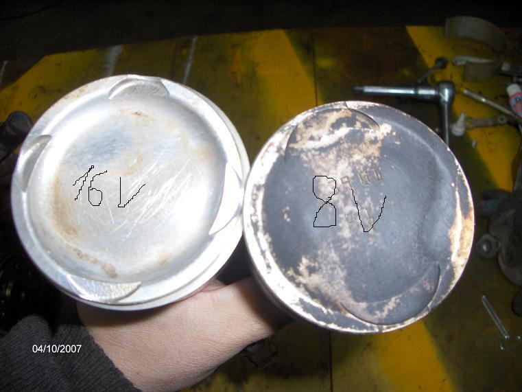

> Jakim patentem odprezyles silnik?
Tłoki 1.2 16v mają wklęsłe denko iodprężają do 8'2 -1

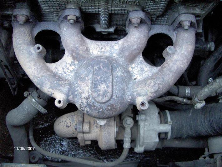

Jutro kupuje K24 w Słomczynie więc moja IHI RHB 4 zkolektorem jest do sprzedania 893goodvibes.gif

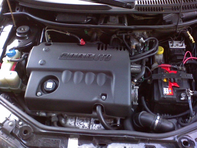

> Pochwalcie sie co macie pod maska.Oto moja.
Mam taki silnik st. spreż.18,45;1, 196Nm.przy 1500 obr/min. Troche mało ale za to mało pali. Turbina o stałej geometrii. IC.
> no ale roznica spora...
W czym? W mocy? 8 koni to tak duzo?
> 99
To u mnie ciut nowszy.
