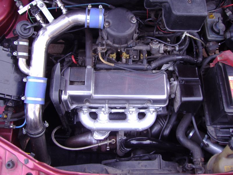

> Pochwalcie sie co macie pod maska.Oto moja.
Kto ci wystrugał taki dziwny kolektor wydechowy? IMO jest cienki
jakie cisnienie ładujesz?
dlaczego masz taki dziwny kolektor wydechowy? przeciez nauka mowi dokladnie ze kazdy gar powinien miec taka sama dlugosc aby bylo dobre oproznianie i napelnianie komory spalania. wez to przerob skoro uturbiles dodatkowo silnik.

> a czyj to to dolot jest ?

turbo miszcze twierdzą,ze takie kolektory są jak najbardziej w porządku rotfl.gif - i to nie tylko ci z garaży,ale tez pozornie renomowani... sick.gif
> kolektorem wydechowym to się nie ma co chwalić
Kolega jakąś podpuchę stosuje, raz mówi, że sam strugał, potem, że sie nie zna icon_rolleyes.gif. Po fotkach byłoby to widać ale osobiście bym się sam za to nie łapał na jego miejscu shocked.gif

kopułka z palio , a reszta rura od IC

Jakie wrażenia z jazdy w stosunku do serii przed instalalacją turbo?
Jak wygląda kwestia zużycia paliwa?
Do serii nie ma co porownywac a pali okolo9 litrow w miescie.
teras powiec mi czym są sterowane te 2 dodatkowe wtryski i do czego je podłączyłeś i czy został seryjny regulator paliwa ?
Wtryski podlaczone sa pod seryjne wtryskiwacze a regulator mam seryjny.
Zapomnialem napisac ze dodatkowe wtryski uruchamia czujnik nadcisnienia.

> Sam sobie wystrugalem.0,4 bar
Jakies 2500zl dodam ze wszysko jest z kwasowki lacznie z wydechem.

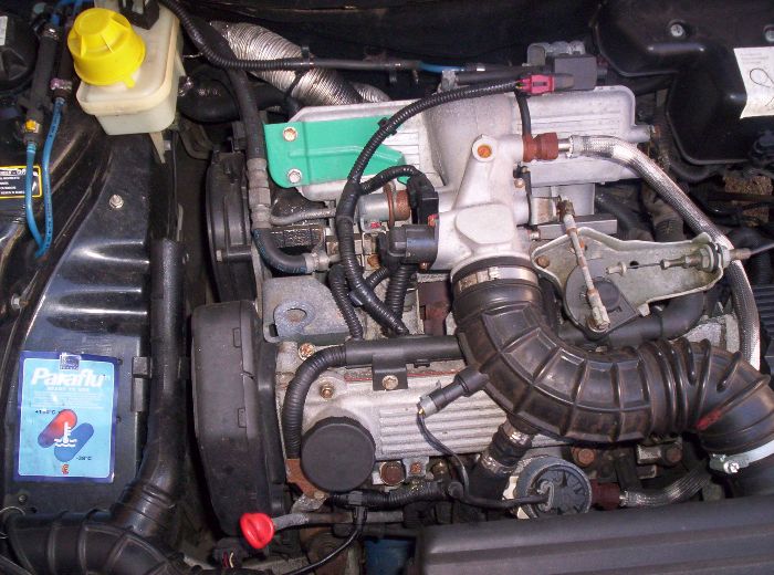

Mam małe pytanko - co to za silnik? 1.1? Bo widzę listwę paliwową i 4 wtryski przy kolektorze...
Szkoda, że mi się takie coś nie zmieści... za dużo miejsca zajmuje pompa wspomagania...
