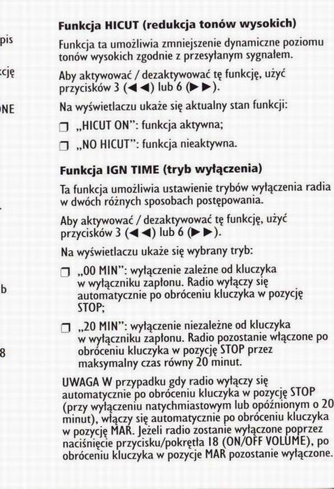

W sumie wszystko już wiadomo, ale mam inną propozycję - ponieważ mam instrukcję obsługi w pdf-ie z tym, że do II FL , ale wiele wspólnego mają, mogę Ci wysłać na emila (około 20 MB). Wysłać ?

> sierotko, ja przecież nie mam instrukcji do radia
> Byłbym super mocno wdzięczny
ok, to wysle jutro z pracy

W CD Blaupunkta do Wytrzeszcza mam tak, że radio włacza i wyłącza się razem ze stacyjką i osobno wyłączenie radia po 20 minutach ok.gif (tak jak w instrukcji)
W PII w radiu Cd identycznie mialem, ale chodzilu to o sterowanie czasem wylaczenia. grinser006.gif
> czasem wylaczenia.
no to jest opcja albo 00minut (czyli razem z kluczykiem) albo 20miunt po wyłaczeniu
