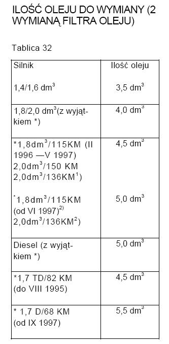

cala kwestia sporna to to do jakiego silnika !!! ja mam 1,6 i wlasnie mi wchodzi okolo 3,2 litra tak jak pokazal lelek powino byc 3,5 a 03 l to nie az tak duza roznica co do innych silnikow to sie zgodze ze wiecej
P.S.: Zaznaczam ze nie mam na celu podwazenia autorytrtu lelka jego wypowiedzi traktuje z pelnnym szacunkiem i uznnaniem za wiedze smile.gif
> zgodze ze wiecej
powyższa tabelka jest z Etzolda, ale z doświadczenia lelka i nie tylko jego
z silnikiem C16NZ wynika, że jednak 3,5
jeżeli mniej, to moim zdaniem albo nie był spuszczony cały stary olej, np. wymiana bez filtra
PS. w mój 1.8 po wlaniu dokładnie 4 litrów idealnie trafia w bagnet między min i max

To jest jedna z niewielu tabelek w Etzoldzie, która mowi prawdę grinser006.gif
Cała kwestia sporna to nie rodzaj silnika (bo do 1,4 i 1,6 trzeba tyle samo oleju) ale to co dla nas jest "normą" smile.gif 0,3 l to mniej więcej 3 mm na bagnecie i wystarczy, że dla Ciebie norma do 1/2 skali na bagnecie a dla mnie 3/4 i już wszystko jasne wink.gif
