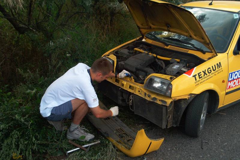

tu jest chlodnica oleju, i to nie w CC a w Toyocie Avensis. chodzilo mi gdzie wlozyc druga wodna.... bo oleju to jeszcze jakos by sie wetknelo gdzies choc tez niebardzo mam pomysl gdzie hmm.gif
pytałeś o chłodnice oleju to odpowiedziałem , tak - to nie cc , bo w cento nie ma chłodnic oleju zlosnik.gif
> chodzilo
a na zdjeciu nie masz 2 chłodnic?
