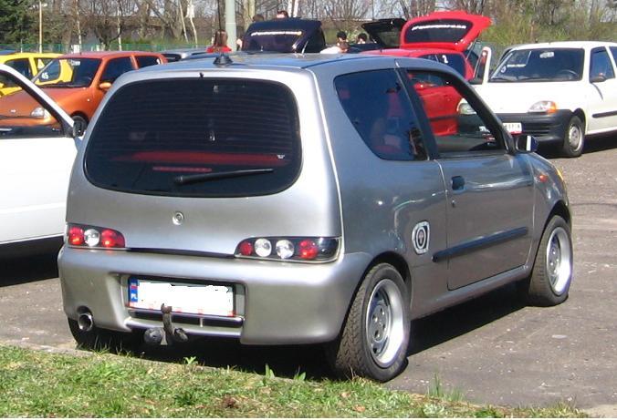

roznie z takimi modami jest nie lepiej juz kupic szerokie "firmowe" niz kombinowac ciac i spawac??jak chcesz to zobacz na moje http://www.centomania.pl/klubowicze/index.php?site=moja_strona&user=septic06
mattig 13x7 + 175/50/13 270751858-jezyk.gif

septic a ty w swoim cc poszerzales nadkola ?? masz go obnizonego ??
bo ja mam przod -60mm a tyl -40mm i mam obawy ze bym musial sporo poszerzac bo bedzie trzec o nadkola hhheehhhh frown.gif
zawias Ventura -40/-40 moje fele mialy ET13 wiec sporo odstają w tyle mialem tylko ranty zaklepane
> oki dzieki za informacje septic

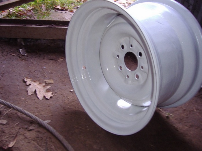

Koło Poznania jest koleś który nie potrzebuje dwóch kompletów do poszerzania... no bo i po co? przecież nie łączy dwóch felg ze sobą... Rozcina felgę i wspawuje w to miejsce dystans.
> Jak się sprawują takie felgi?
> Masz jakiś namiar do niego?
Mój wulkanizator o nim wspominał. Mówi, że miał na wyważarce kilka jego felg i nie trzeba było dużo ciężaru kłaść. Nie mam niestety namiarów, nie interesowałem się głębiej.
