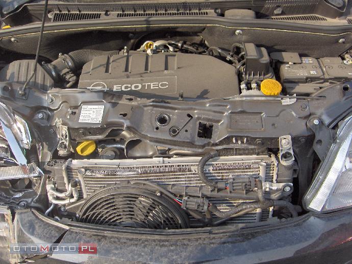

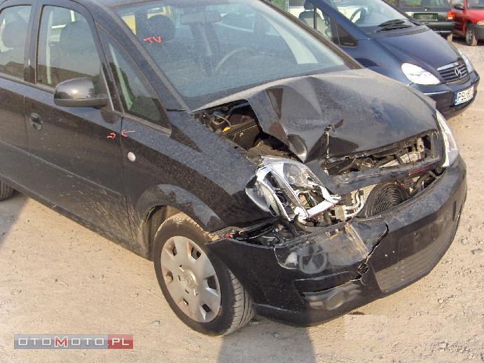

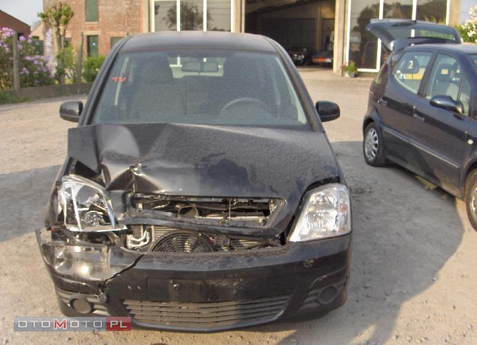

tylko trzeba ją naprawić i w tym problem - sprzedający podaje że silnik w porządku autko odpala poduszki całe jedyne uszkodzenia to te co nazdjęciach - koszt według niego to 1500 zł za naprawę
prośba abyście wy spojrzeli na zdjęcia i ocenili co jest do wymiany i jaki to byłby rzeczywisty koszt.

nawet jak silnik jest nie ruszony to masz przedni pas do wymiany, reflektor, zderzak,błotnik. to tyle co widac na pierwszy rzut oka. mogły poleciec mocowania silnika itd. widze jakies strzałki przy drzwiach pasazera hmm.gif. naprawa grubo przekroczy 1,5tys zł oslabiony.gif

Bardzo możliwe, że do tego 1500 należy dodać zero...
Sam zderzak i reflektor wyjdzie wiecej.

Znajomy robił w merivie zderzak z halogenami i część atrapy i wyszło ponad 5000 zł (ASO) dlatego tu napewno będzie spora kwota.
Zresztą sprowadzisz auto nie bite za podobna cene jak to +naprawa.

- chłodnice około 1000zł
- lampa (nie wiem )
- zderzak (nie wiem)
błotnik prawy 150..200zł
- maska 450-600zł
- pas przedni okular lampy 400zł
- przewody klimy (100..200zł szt.) mogą byc potrzebne dwa)
- obudowa filtra powietrza 200zł
- podszybie plastikowe 150..200zł
- zawiasy maski 100zł
Widzisz ten żółty korek między chłodnicami a przednim pasem ? to jest korek wlewu oleju , on jest na takiej alumiowej szyjce a niżej masz pompe klimy , jak coś strzeliło to + 500 ... a czasam moze byc tak że tylko serwis
na 99 % wystrzeliły napinacze (około 500zł )
ps. pododaawaj sobie te cyfry które podałem ... dodaj z 20 % (zawsze coś w trakcie wyskoczy) dodaj około 800..1000zł za prace blacharza do 1200zł
no i 4 elementy lakierniczne ... myślę że 350zł za element to minimum .... aaa delikatnie pewnie też drzwi są uszkodzone.
