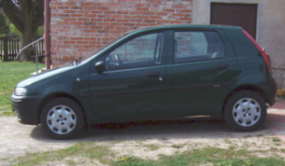

Mozesz zalozyc nowe sprezyny oryginalne lub og hgt/van/sporting. Tyl moze sie za bardzo nie podniesie ale bedzie za to sztywniej. Jest jeszcze jeden tajemny, uchodzacy za herezje sposob shhh.gif (jak na foto) ale to w szukajce

> Jest jeszcze jeden tajemny, uchodzacy za herezje sposob (jak na
usztywnić to ,np eibachy ,a jak chcesz delikatnie podnieść i lekko usztywnić to springi od vana/sporting/hgt (są takie same) ,albo dać dyskusyjne sprężyny od palio ( bynajmniej tył CI się podniesie grinser006.gif )
> .....................dobre to
W sobotę byłem na przeglądzie rejestracyjnym - 90 tys. km amorki tył 70 i 68%, w tym od ok. 15 tys. km sprężyny tylne od palio smile.gif.
Charakterystyka lepsza niż na oryginalnych ...
