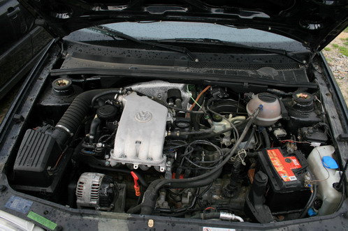

Jaki to silnik ?
... mowa o golfie trojce - 75 czy 100 KM ? ...
... niestety nie bylo okazji zerknac na oznaczenie silnika bo tak by bylo wszystko jasne ...
Wygląda jak mój AEK 74kW (charakterystyczny kolektor do smażenia jajecznicy), ale może być też AFT a nawet AKS. Tak czy inaczej 100KM na moje oko.
PZDR
> 100KM na moje oko.
> PZDR
... kolektor jak najbardziej charakterystyczny i dlatego pytam ...
... ile Ci pali ten 100 konny motorek 1.6 ? ...
Mój jest na wtrysku full-group. Pozostałe 2, ZTCP, mają sekwencję.
Raczej dużo. Miasto 13-15 LPG. Trasa 9-11 LPG. NoPB nie wiem, ale wg MFA miasto do 11,5 a trasa do 8,5-9.
PZDR
> PZDR
... to faktycznie sporor jak na 1.6 ...
... myslalem ze jest on sporo oszczedniejszy od 1.8 90 KM ...
Katalogowo to +- to samo. Ja mam Varianta, ciężką nogę i mieszkam w Wawie, więc i tak jest ok.
1.8 66kW jest idealny to LPG i pali go niewiele więcej niż noPB. Poza tym mimo mniejszej ma wyższy moment i ponad 1krpm niżej.
PZDR

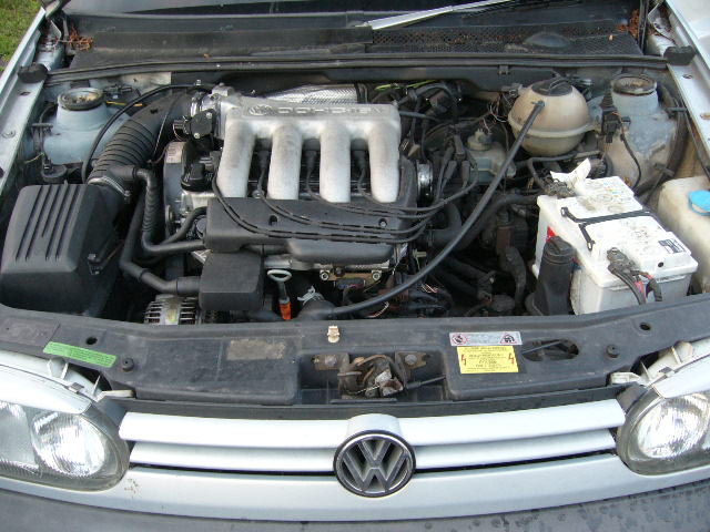

> ... a ten silnik jest ktos w stanie rozpoznac ...
to nie jest ABF przypadkiem? 2,0 16V
Albo 1,8 16V albo 2,0 16V - oznaczeń nie znam...
100% ABF (150km)
KR, PL (1.8) oraz 9A (2.0) byly na mechanicznych wtryskach paliwa, latwo poznac
9a
