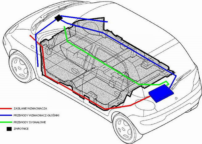

a jeszcze mam pytanie
czy ma znaczenie ktoredy puszcze kable rca zasilajace i glosnikowe?
czy wszystko w wiazka moze isc (rca sa ekranowene)
czy trzeba np zasilanie jdena strona a glosnikowe i rca druga?
Zasilanie nie powinno isc razem z RCA, ja mam zasilanie w lewym progu a RCA w prawym, Pozdrawiam
Ja zrobiłem w ten sposób.
> Fakt sporo roboty i wybebeszania auta ale raz i porządnie...
ladnie, dzieki!
ale czy jest taka mozliwosc zeby rca z glosnikowymi szly bo nie chce mi sie srodka rozbierac tylko myslalem o progach
jakie to moze miec konsekwencje?
> ladnie, dzieki!
