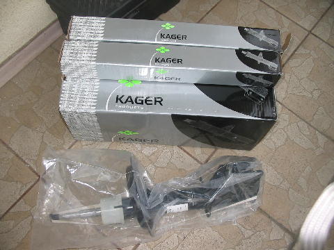

Zakupiłem nowe amorki.
Na starych Muflon pływa jak balia, 120 kkm polski ch dróg zrobiło swoje.
Ciekawe jak się będą sprawowac Kagery.
Witam ponoć amortyzatory w żadnym wypadku nie powinny spoczywać w pozycji horyzontalnej tak jak na foto-taki koleś mechanik mi mówił że jak w sklepie na półce leżą to szukać trzeba innego sklepu, mają stać!
Czy ktoś to potwierdza?
> sklepu, mają stać!
W sumie to amortyzator jest szczelny a w środku jest gaz i olej- chyba nie powinno mieć to znaczenia w jakiej pozycji leżą.
To jak leżą na hurtowni i w czasie transportu to nie wiemy i nigdy się nie dowiemy.
> sklepu, mają stać!
wymieniałem amory u siebie i na pudelkach (ani na MM, ani Cofap) nie było słowa o sposobie przechowywania, a w takiej sytuacji chyba powinno być
