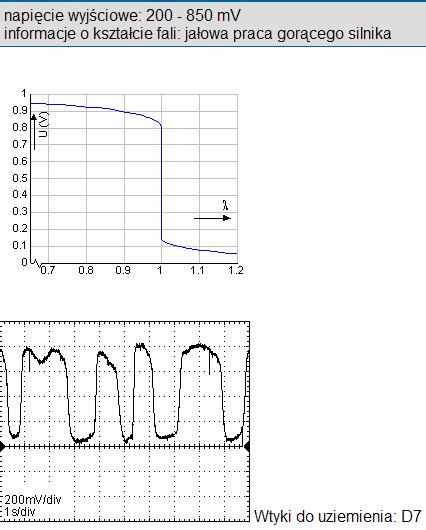

Zmierzyłem przebiegi na oscyloskopie i wyglądają chyba raczej wporządku. Przy zwiększaniu obrotów częstotliwość oscylacji zwiększa się, a cały wykres na oscyloskopie przesuwa się do góry.
W załączniku narysowałem jak wygląda przebieg.
> wporządku.
A tak powinny wyglądać według specyfikacji:
Możliwe że mam podpsuty trochę oscyloskop (inne wykresy z urządzeń elektronicznych nie zawsze są jakie powinny być).
Więc już nie wiem czy mam dobrą sondę czy nie?
Czy mam wymieniać sonde czy nie?
