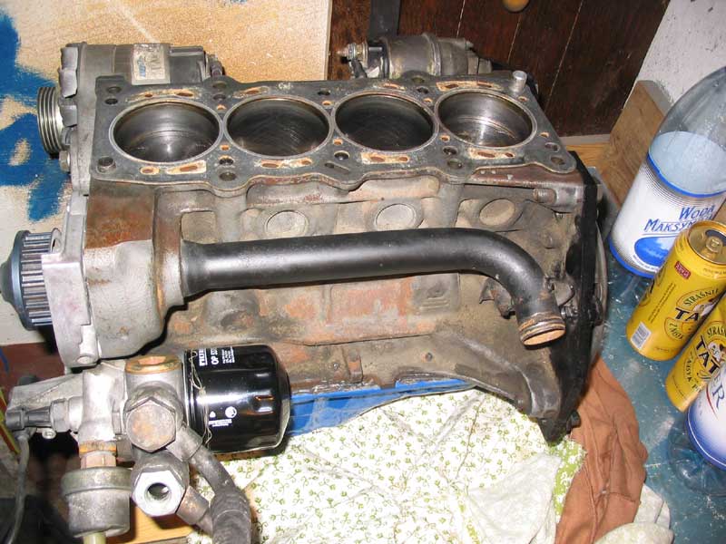

a od czego te przewody, podstawka i chlodnica? i ile to stC daje?
> jaka druciarnia? widzisz tu jakas druciarnie?
> i mowa jest o malej chlodnicy oleju a nie o IC...albo cos o podobnych
> gabarytach
> i dalej pytam po co wieksza chlodnice skoro zdrowa seria chlodzi
> silnik ok?

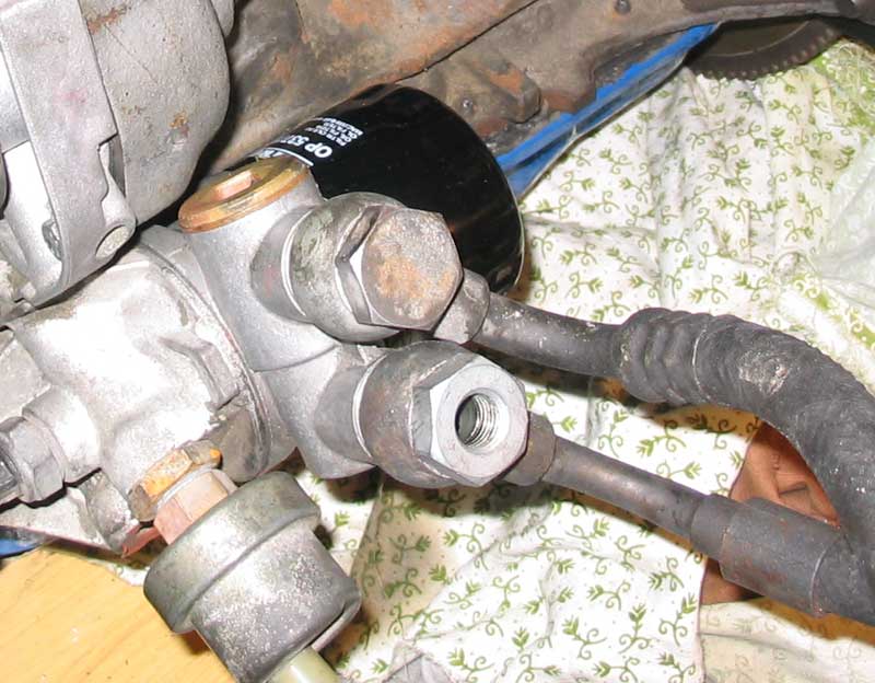

no pokazales podstawke przy misce olejowej, ale czy sama chlodnica oleju wisi sobie w powietrzy na przewodach czy tez musiales dorabiac mocowania
podstawka pod chlodnice oleju podobno pasuje z uno turbo, moze to ta jest
uno t. ile daje nie wiem... zalezy jak wielka chlodniczke oleju dasz... ponoc od e30 pasuja po malych modyfikacjach...

ps: masz wiecej fotek tej instalacji chłodnicy oleju ?
> ja tez mam fabrycznie załacznany wentylator
mam... wieczorem wstawie w tego posta...
co treba miec do zalozenia sobie chlodnicy oleju droga to impreza ?? czy tylko weze i chlodniczka?? cool.gif
daj wiecej fotek daj
i powiedz ile taka impreza mniej wiecej kosztuje co jest potrzebe i jaki jest efekt w postaci temperatury silnika
jeszcze jedna fotke znalazlem
koszt... hmm przejsciowka pod filtr okolo 30-50 zl moze nawet taniej (chociaz szczerze nie wiem czy przy 1,1 jest potrzeba, bo sa pod filtrem 2 sroby w ktore wydaje mi sie mozna wkrecic przewody do chlodnicy oleju) calosciowo koszt nie powinien przekroczyc 100 pln z chlodniczka uzywana i dorobionymi przewodami olejowymi... a ile schlodzi nie wiem... moze sie wypowiedza ci co maja... generalnie stawiam na to ze temperatura bedzie taka sama okolo tzn 86 stopni bo to termostat (sprawny) ma za zadanie regulowac temperature silnika... chlodnica oleju moze ustabilizowac temperature i zapobiec gwaltownym skokiem jej....
> chlodnicy oleju)
glowna zaleta tej podstawki to to ze ma w sobie termostat, ktory nie pusci na chlodnice zimnego oleju tylko dopiero jak sie rozgrzeje...
