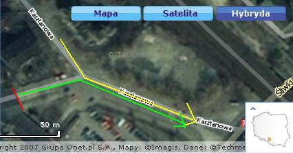

Żółte autko jedzie jak na rysunku ul. Kasztanową
Zielone wyjeżdża z bramy zakładu (IZO Erg w Gliwicach wink.gif ) (miejsce bramy zaznaczyłem czerwoną linią żeby wyraźniej było widać miejsce położenia) przejeżdża ten kawałek (asfaltowej) drogi po czym.. no właśnie - włącza się do ruchu czy ma pierwszeństwo bo jest z prawej strony?
Długość tej asfaltowej drogi (dojazdu) do bramy jak widac = jednemu budynkowi.
Ulica nie ma "własnej nazwy".
Czyli traktujemy to jako wyjazd z bramy = ustępujemy pierwszeństwa czy też jako drogę utwardzoną = mamy pierwszeństwo?

IMO dojazd do posesji, czyli wyjezdzajacy z bramy=wlaczajacy sie do ruchu. trzeba by sprawdzic kto jest wlascicielem drogi i jaki ma status. hmm.gif

Stary - jak sie z ERG-u wyjezdza to zawsze trzeba przepuscic tych z lewej. ERG ma pierwszenstwo tylko przed wyjezdzajacymi z parkingu.

A skąd żółty ma wiedzieć (jeżeli nie jest tubylcem) że ta ulica kończy się bramą? Jadąc 50km/h nie byłby w stanie przepuścić gdyby dopiero na wysokości ulicy zobaczył, że to wyjazd z posesji. Więc wcześniej musi przyjąć, że to zwykłe skrzyżowanie (jeżeli nie ma innych znaków).
Czy zniesiono przepis, że utwardzona na odcinku 20m droga jest pełnoprawną drogą?

Problem w tym, ze jadac tamtedy nie musze wiedziec, ze to jest wyjazd z bramy, jako kierowca nie musze tez znac statusu wszystkich drog wiec byloby to dla mnie zwykle skrzyzowanie tongue.gif

to na tej zasadzie kazdy wyjazd z bramy jesli ma >20m nawet 20,001m jest droga twarda? tak? znaczylo by to ze mam pierwszenstwo wyjezdzajac z podworka przed jadacym droga... spineyes.gif

No właśnie sęk w tym, że rzadko kiedy wyjeżdżający z ERGu ustępuje pierwszeństwa icon_rolleyes.gif

Dajmy na to, że chciałbym gdzieś podrzucić pomysła oznakowania tego skrzyżowania - gdzie powinienem uderzyć?
Swoja droga jeśli jest to droga wewnętrzna to dajmy na to STOP na końcu wyjazdu musiałby ustawić zdaje się zakład...

żółty ma pierwszeństwo, zielony musi się zatrzymać i to jest jego obowiązek, bo wyjeżdża z drogi podporządkowanej (wyjazd z bramy). A nie ma tam żadnych znaków np. dla żótego, że jest to droga z pierwszeństwem przejazdu?
Zdaje się, że niedawno postawili "Uwaga - wypadki" dla żółtego

powinni chociaz narysowac trojkaty na jezdni dla tego co wyjezdza z bramy i by bylo jasne

Skoro jest droga utwardzona i przepis mówi o 20 metrach, to dlaczego nie miałaby być "pełnoprawną" drogą ze "zwykłymi" skrzyżowaniami.
Czy brama ma jekikolwiek znaczenie? A jeżeli to nie byłaby brama, tylko szlaban. Czy to coś by zmieniało? A jeżeli szlaban, to czy ma znaczenie, czy za nim są tory, czy ich nie ma?
Jeżeli nie 20m to ile miałoby świadczyć o tym, że jeżeli w tej odległości jest brama, to jest to włączanie się do ruchu? 30? 50? 1km? 10km? Skąd mam wiedzieć, co jest dalej? 20m zazwyczaj sięgam wzrokiem - choć też nie zawsze.
