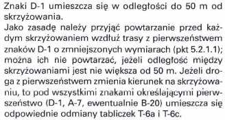

> Znak D1 i D2
tzn ???
bo
Quote:
Dz.U.03.220.2181
ROZPORZĄDZENIE
MINISTRA INFRASTRUKTURY1)
z dnia 3 lipca 2003 r.
w sprawie szczegółowych warunków technicznych dla znaków i sygnałów drogowych oraz urządzeń
bezpieczeństwa ruchu drogowego i warunków ich umieszczania na drogach
(Dz. U. z dnia 23 grudnia 2003 r.)
podaje
Ale czy znak D-1 POWINIEN być przed każdym skrzyzowaniem z droga podporządkowaną, czy powinien być tylko z zasady i jak go nie ma, to jest oki???
> ma, to jest oki???

oznakowanie odcinka drogi z pierwszenstwem, niezaleznie od przecinajacych go skrzyzowan, nastepuje przez ustawienie duzego rombu. wtedy pierwszenstwo obowiazuje do duzego, przekreslonego rombu.
powtorkniki, ustawione przed skrzyzowaniami na tym odcinku powinny byc malutkimi rombami. ale brak tego powtornika nie oznacza, ze nie masz pierwszenswta. w koncu znak mogl zostac skradziony w nocy...
a sytuacja, o ktorej pisze autor watka, takze mi sprawia ogromny problem. zmusza mnie do zwalniania i poszukiwan odwroconego trojkata na drodze dochodzacej.
