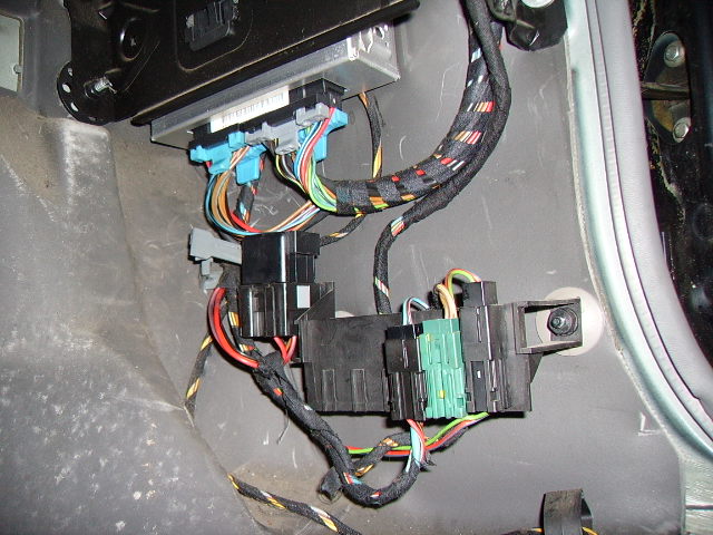

przygotowywuje instalacje pod MiDa i pierwsze 3 min roboty i juz problemy. Wzór tego jak sie podłącza MiDa biore z WOA. a więc nie moge namierzyć u siebie złącza X9, zeby podłączyć sygnał prędkości i sygnał wtrysku. na zdięciu w manualu na WOA po zdięciu plastikowej osłony wszystko inaczej wygląda jak u mnie. W załączniku jest fota mojego ECU. moze ktoś podpowie w które kable się wpiąć.

Kurka wodna też montuję MID-a , złącze X9 mam, ale nie
Pzdr.
EDIT: Wg. schematu wychodzi że sygnał wtrysku jest na
pinie B12 (x16xel). Mam ECU z dwiema wtyczkami:
czerwoną i żółtą , przy czerwonej są podpięte piny 12 w
jednym i drugim rzędzie , na jednym z nich jest przewód
brązowo-czarny czy to jest ten przewód?
Proszę o pomoc - dziękuję.

P.S. małe pytanko odnośnie sygnału wtrysku który powinien
być na pinie 5 w X9 u mnie go tam nie było , ale był na wtyczce ECM. tzn podłączony przewód czarno-brązowy i teraz pytanie:
gdzie ten przewód jest jeszcze podłączony ?
dopisz, że kabla przy ECU do MID'a to nie ma w Astrach z Gliwic
wydaje się, że nigdzie...
to wyjście z ECM jest chyba tylko dla potrzeb MID-a
swoją drogą ciekawe - czyżby żadne gliwickie wersje nie miały MID-a,
Gliwickie F'ki nie miały MID'ów
