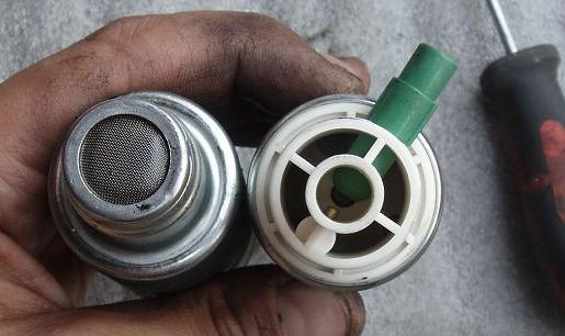

> podejdzie mi do ccs-a wklad pompypaliwa z 1.2 ze sieny?
plug&play nie
> a duzo przerobek bedzie?
i czy trochę koników skoczy - podobno trochę to daje mocy
zmiana pompy paliwa da wiecej hp icon_eek.gif?
a niby w jaki sposób jak paliwa dostaje tyle samo bo odpowiada za to regulator
> regulator
większe ciśnienie - wiecej paliwa+lepiej rozpylone przez wtryskiwacz. Ja nie wiem, tylko sie pytam... niewiem.gif
> ty ale regulator trzyma takie samo ciśnienie jak na starej pompie
no to lipa...
> zmiana pompy paliwa da wiecej hp ?
Gdyby to była prawda, to by Ci straszenie spalanie skoczyło, bo większe ciśnienie = większa ilość paliwa w cylindrze przy tym samym czasie otwarcia zaworu.
> wiec czemu ma nie pasowac p&p?
cos trzeba tam wycinac/podcinac - nie pamietam dokladnie, bo ja kupilem pompe p&p
ja kupilem z palio 1.2 i tylko dol sie nieco roznil ale wyjalem ten zielony bolec i bylo p&p foto w zalaczniku
Zapodałem do 900 spi w Cc i też w sumei beż żadnych problemów .... hmm.gif.
No ale zawsze mozę tak być, że wersja wersji nie równa, to fiat przeca wink.gif

nie bedzie idealnie pasowac ale jak rozbierzesz bedziesz wiedzial o co chodzi:D
dowiedzialem sie ze jednak podejdzie tylko przy 1/4 baku przestaje ciagnac paliwo...
> ciagnac paliwo...
wcale nie ja mam i ciagnie do samego konca:D
> kupilem pompe p&p
nie mylisz z wersja mpi 60km?
