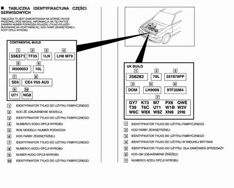

W eFce wyposarzenie zakodowane jest numerkiem obok numeru koloru lakieru na tabliczce pod maską, może w G tak samo...
> Pozdroofka
to obok "farbe: to zdaje się tylko kod oznaczający np. kolor plastików wnętrza...
reszta informacji jest zawarta na drugiej tabliczce (bliżej środka pasa przedniego)
ale ZTCW nie wszyscy takową mają - ja akurat mam - może to zależy od rocznika...
druga tabliczka wygląda tak:

W nowym EPC jest baza samochodów wyprodukowanych wraz z numerami silników i wyposażeniem, zawiera ona modele z końca lat 90tych w górę, są tam informacje o oponach, felgach, akumulatorze, itd. Nie ma w danych informacji o typie skrzyni - jest informacja o przełożeniu przekładni głównej [mechanizmie różnicowym], napisz mi na priv VIN zobaczymy czy zdekoduję, pozdrawiam
