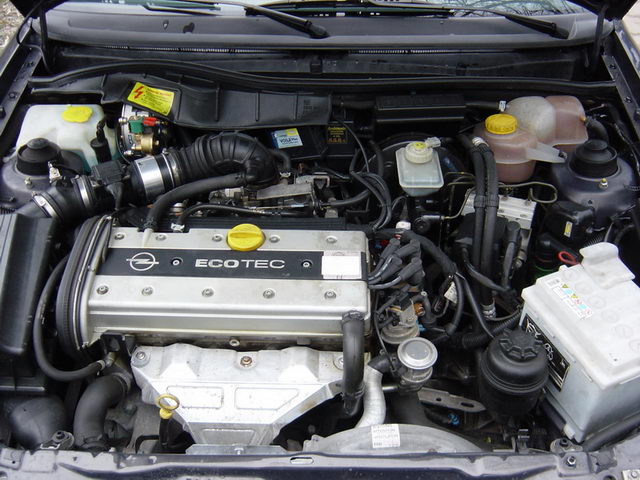

C18NZ ma wąską pokrywę wałka rozrządu bo tylko jeden wałek,
reszta z wymienionych będzie miała szeroką alu z czarnym paskiem posrodku i napisem ecotec i są to 16V, to chociaż tyle się uda,
brat
poza tym C18NZ ma "tradycyjną" kopułkę, a pozostałe DIS-a

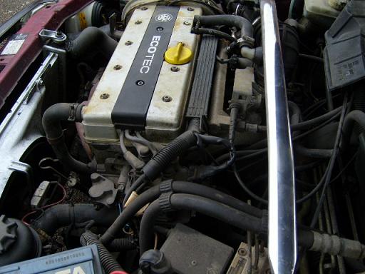

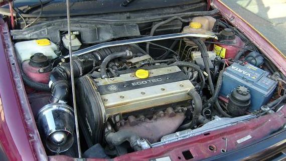

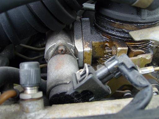

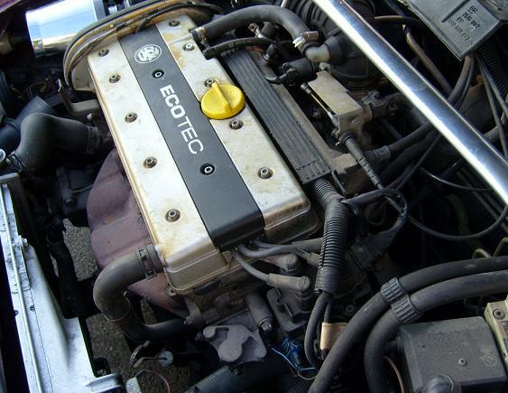

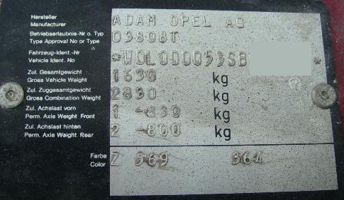

witam ponownie bardzo mi zalezy aby ustalic typ silnika, numerow nie moge znalesc, papierow nie mam, wiec moze po zdjeciach sie uda..
klik tu masz co można z VIN się dowiedzieć najlepiej zrób zdjęcie 270751858-jezyk.gif silnika są tu tacy co pewnie go poznają zeby.GIF
A wg mnie to jest na 100% X18XE.
Podeślij mi na pw te trójznakowe oznaczenia, które masz na tabliczce umieszczonej na pasie przednim, to się upewnimy
Wedlug mnie to nie jest X18XE, bo X18XE ma tzw. "Obwod powietrza dodakowego" ktorego na fotkach nie widzie. Nie widze tez EGRa . Dodatkowo X18XE w stosunku do C18XE ma zmienna geometrie kolektora ssacego (sterowane podcisnieniem)
Pasuje wiec ze to by byl C18XE..
dizeki. zawor EGR chyba jest pod rura ktora doprowadza powietrze do silnika. numer silnika to 14049***
mowa jest o kodzie trzyliterowym.....
bagnet od oleju jest z innej strony. wiec c18xe, czy sie myle...
ten z Twoich fotek wyglada identycznie jak moj c18xe dlatego obstawiam wlasnie go zlosnik.gif
No to identyfikacja zakończona jeśli to nie C18XEL a raczej nie, to jesteś posiadaczem 125 kobyłek pod maską które i tak się namęczą bo wersje cabrio (o takiej chyba pisałeś na początku) są cięższe nawet od kombi z klimą.
