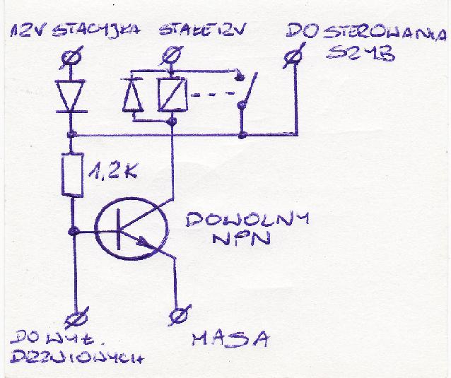

Przyciski sterowania szybami zasilane są po stacyjce ale myślę że wykorzystując jeden przekaźnik i krańcówkę drzwi w kilka minutek można zrobić tak żeby plus z akumulatora zasilał przyciski sterowania kiedy otworzy sie drzwi. Krańcówka w drzwiach kierowcy jest dwu stykowa, drugi styk służy do aktywowania brzęczyka jak nie wyłączymy świateł i ja właśnie wykorzystałbym ten styk wtedy szyby możnaby było sterować tylko otwierając drzwi kierowcy.
Edit:
Trzeba by jeszcze z jedna diodę dorzucić coby nie zasilać całego auta po otwarciu drzwi smile.gif
Ja mam zrobiony prosty układ na tranzystorze z przekaźnikiem, po wyłączeniu zapłonu szyby działają do momentu otwarcia drzwi kierowcy.
Inspiracją był seat toledo.
Można również podłączyć sterowanie szyb pod plus który pojawia się w tzw pozycji radiowej, wtedy szyby będą działały do momentu wyjęcia kluczyka ze stacyjki.

Co do schematu to jest to coś takiego jak w załączniku.
Z podłączeniami gorzej bo ja szybki sam zakładałem, więc nie miałem problemu. Ale wszystkie podłączenia można zrobić w okolicach skrzynki bezpieczników.
