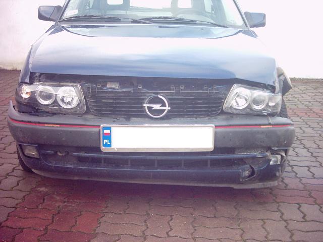

Kochani, rzecz sie stała straszna.... Przywaliłem będąc dziś w Lublinie swoją asterką w tył Forda Fiesty oslabiony.gif Ford lekko ucierpiał, u mnie poszły obie lampy, maska silnika, cofnęła się belka z chłodnicą. Mam pytanie czy teraz kiedy będę to naprawiał mogę strzelić sobie przód od Astry F 94>> czy muszę wstawić lampy z rocznika 92-94. Czy lepiej jest wyklepać maskę czy kupić nową?? confused.gif

maska bedzie pasowala ale jak chcesz lampy od wersji po lifcie to musisz miec i grill po lifcie bo stary nie bedzie pasował, inaczej sa lapy spasowane od nowszej wersji sa bardziej pod skosem od wewnetrznej strony czyt od grila i stary sie nie nada

maski te same, lampy i grill nowy
Uwaga na maskę !! bo może się okazać że rozstaw śrub mocujących jest inny !

za wyklepanie maski sadze ze zaplacisz nie wiele mniej niz za cala uzywke a malowac i tak musisz wiec dla mnie nie warto. Maska to maska. Dzialaja na nie rozne sily i jezeli blacharz cos schrzani to ci popeka.
