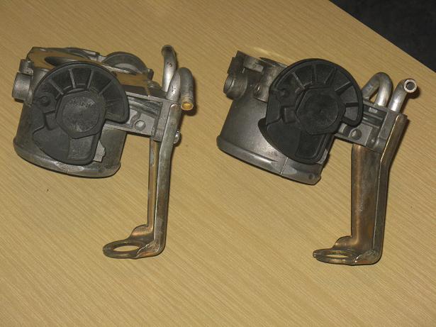

a jak to wygląda - może macie jakieś foto ?

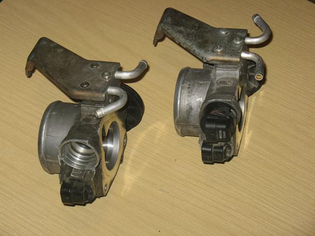

a do czego są te rurki pod blachą od linki gazu ?
podgrzewanie przepustnicy ale to do niczego nie potrzebne, jak zdejmiesz wspornik linki to rurka wyjzie w calosci bo tylko pod wspornikiem jest zamontowane ok.gif

dzięki, czyli taka przepustnica podchodzi bez problemu tak jak Arturo napisał ?
A jeszcze ile mm ma seryjna ?
> napisał ?
40mm

Troszke lepsze fotki:
