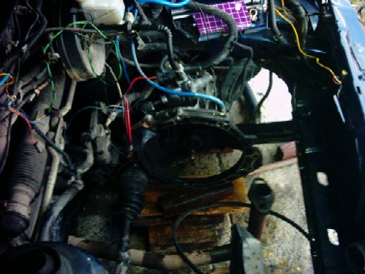

Ja zapodałem w NZ grube kableki i wszystko wróciło do normy. Oczywiście pozaciskane oczka na kablach i zabezpieczone przed utlenianiem się.
Na foto niebieskie kabelki
Ale plataninka kabelkow spineyes.gif w pierwszej chili ciezko sie polapac o co chodzi zakrecony.gif Mam jednak nadzieje ze to tylko bedzie efekt stykow waytogo.gif Jak nie to na pewno pociagne ten temat dluzej wpysk.gif
Płątanina bo instalacja gazowa juz odłączona jest na foto a kable rzucone byle jak.
