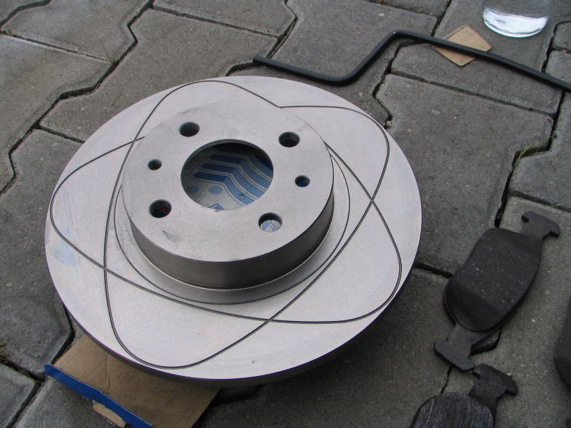

Czy tarcze nacinane i nawiercane są kierunkowe (lew/prawa) bo mam problem z Mikodą.
Tarcze nie są symetryczne i teraz nie wiem czy mam dwie lewe czy po prostu nie ma to znaczenia.
Strzałka pokazuje kierunek toczenia.
koło prawe
koło lewe

moim zdaniem - nie, jak się przyjrzysz 1 focie to frezy są w 1 jak i w 2 kierunku jazdy, miałem w Punto tarcze nacinane, ale nigdy się nad tym nie zastanawiałem, założyłem bo obie wydały mi się praktycznie takie same, przejechałem na tym ze 40 kkm i nic się nie działo zlosnik.gif

Nie ma to znaczenia. Mikoda nie ma wentylowanych tarcz w tzw lustrzanym odbiciu.
> problem z Mikodą.
Jak masz wentylowane, to nie są lustrzanym odbiciem. Zauważ, że nawet jak zewnętrzne frezy ustawisz dobrze, to wewnętrzne są w drugą stronę.
Natomiast jesli zamówisz tarcze pełne, to wtedy frez jest kierunkowy i masz i lewą i prawą tarczę.
W innych firmach jak EBC frezy są kierunkowe niezależnie od rodzaju tarczy. Tyle, ze EBC kosztuje za sztukę więcej niż płacisz za dwie mikody.

Sprawdź jak wygląda użebrowanie wentylacji felg. Jeśli jest proste to nie ma znaczenia jak założysz tarcze.

no ale lew bierze z wlosem naciecia a prawe pod wlos(chodzi mi o zewnatrzna strone naciec) a wewnetrna strona tarczy ma w ktora strone naciecia?? w te sama czy na odwrot bo jesli na odwrot to chyba wsio rawno

Ja zakładałem Mikody i na opakowaniu jest napisane Uwaga tarcze kierunkowe czy jakoś tak. Po za tym na tarczy masz oznaczenie L i P.
Przynajmnie w moim przpadku tak było.
zdjęcie z naklejki na opakowaniu tarcz.

Ale widze ze masz tarcze litą a o tym ze lite sa kierunkowe pisza nawet na stronie mikody.
W BBM masz tarcze wentylowane. I tam juz nacinaja "jak leci".

Nacięcia nie mają znaczenia czy lewa czy prawa, znaczenie jest tylko w przypadku wentylowanych tarcz które mają żeberka ułożone nie promieniowo tylko w kształcie łuku, gdzie żeberka tworzą swego rodzaju pompę ssąco-tłoczącą.
