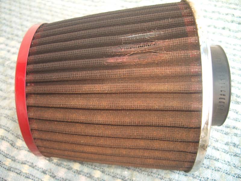

- czy filtr wymaga juz wymiany?
- ewentualnie jak dlugo mozna z tym jeszcze jezdzic?
- czy ma to jakis wplyw na jego dzialanie?
> i jego myciem - ujawnilo sie takie oto cos
dziura jaest na wylot czy to tylko powierzchowne otarcie?
jeszcze nie widac wnetrza filtra. znaczy nie przetarlo sie na wylot
to mozna jezdzic, ale powoli musisz miec na uwadze zakup nowego filtra, w miejscu przetarcia zasmaruj go mocniej tylko
najgorsze jest to ze musze pomyslec nad nowym mocowaniem - bo wychodzi na to ze ociera mi o waz od chlodnicy (naszczescie waz jeszcze caly jest) smile.gif
> jeszcze caly jest)
mnie stozek prawie przetarl tego weza hehe.gif ale waz owinolem jescze jednym grubszym, tasma na gada troche trytytek i juz nic nietrze hehe.gif
> mnie stozek prawie przetarl tego weza ale waz owinolem jescze jednym
jak narazie obwinalem go taka folia aluminiowa, a tyrtyrek juz nie uzywam bo mam ich juz tysiacpiecetstodziewiecset pod maska hehe.gif
