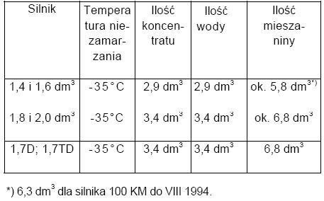

Pomyśl nad jakimś lepszym płynem wink.gif Może oplowski albo sam zrób z koncentratu. Nie żebym miał coś do Borygo czy Petyrygo... wink.gif
> i ile oczywiście
A do jakiego silnika?

Osobiście nie stosowałem ale jakiś czas temu na forum ktoś będący "w temacie" bardzo pozytywnie wypowiadał się na temat składu chemicznego tej mieszanki.
Uważam , że najlepiej wlać oryginał Opel , koncentrat 1l/ok. 15 PLN ; wymiana co 5 lat lub podobny np. do forda

oryginalny a wychodzi taniej idea.gif. Potrzebne są 3 l koncentratu za 45 PLN + parę PLN za wodę destylowaną i ma się spokój na 5 lat ok.gif. Nie ma co więc kombinować zlosnik.gif
> oryginalny a wychodzi taniej . Potrzebne są 3 l koncentratu za 45
> PLN + parę PLN za wodę destylowaną i ma się spokój na 5 lat .
Albo inny markowy koncentrat Long-Life -- cenowo może wyjść nawet taniej.
