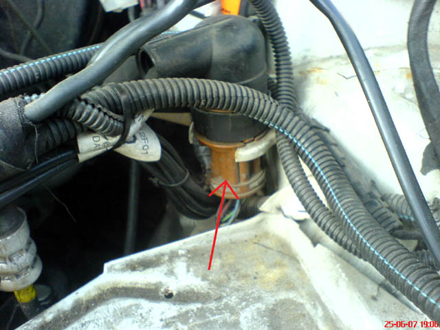

I jeszcze jedno , co to jest co na zdjeciu?
