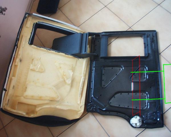

No to fajnie! Okazało się,że kanapa nie jest przystosowana do zagłówków i nie ma możliwości, zeby wcisnąć tam prowadnice oslabiony.gif Ale ide do przodu i mam juz pomysł, co tu zrobić, żeby nie kupować specjalnie innej kanapy, a założyc zagłówki, ktore już kupiłem. Jak będe miał zrobione, to dam znać i dołączę fotki.

A ja widziałem kanapę z mocowaniem zagłówkó na szrocie, ale niestety inna tapicerka była.Czy da sie w miare bezproblemowo przełożyć tapicerkę z jednego oparcia na drugie?
już to kiedyś wrzucałem przy okazji montażu podłokietnika z tyłu
tu widać gdzie powinna być szyna do którj mocuje się zagłówki. orientacyjną głębokość wejścia druta do robótek ręcznych już masz smile.gif belka ma ok. 5 -6 cm szerokości
da się - przekładałem. Dodałem nawet podłokietnik
