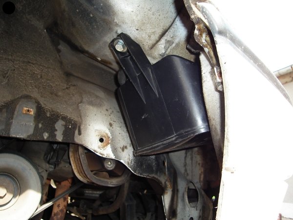

No i kupiłem rezonator. Tylko za cholerę nie wiem jak go zamontować. Między karoserią a nadkolem jest bardzo mało miejsca, a co gorsza nigdzie nie wyczułem otworu (lub innego ustrojstwa) na śrubę do przykręcenia rezonatora. "Nie wyczułem", bo nie odkręcałem koła i nadkola, tylko lukałem "gdzie wzrok i paluchy sięgają". biglaugh.gif
Pytam jak zamontować to badziewie, bo nie chcę się zdziwić po zdjęciu koła i nadkola. Odbojnik idzie w stronę przodu auta?
Może ktoś z was ma przypadkiem jakieś foto, bo rysunki z książki nie przemawiają do mnie. sick.gif

rezonator da się zamontować po zdjęciu koła i nadkola .
Taki dzyndzel o przekroju krzyżowym ma iść do przodu i jest osadzony w takiej gumowej mufce w blasze a więc nie na sztywno . Z tyłu jest uchwyt do przykręcenia . Natomiast od góry jest połączony z obudową filtra powietrza za pomocą gumowego kołnierza .

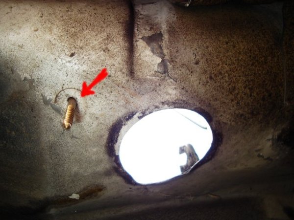

Nie wyczułem śruby (jak wspomniałem w pierwszym postcie), bo jej nie było. Był natomiast otwór, który rozwierciłem do śruby, jaką dysponowałem.

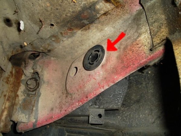

Gumowy odbojnik (za 7,50 w ASO smile.gif ) należy wsadzić w otwór w blasze, który znajduje się w przedniej części auta. W odbojnik wchodzi szpikulec, który jest częścią obudowy rezonatora.

Nadkola w dwóch miejscach (nadkola odczepiłem tylko do połowy - wystarczy na założenie rezonatora) przyczepione były do blach plastikowymi kołkami. Żeby je (kołki) wyciągnąć, należy wyjąć ze środka plastikowe pręciki, które rozszerzają końcówki kołka. Najprościej po prostu je (pręciki) wypchnąć. Tylko, trzeba patrzeć gdzie wypadają, bo będą potrzebne.
Zrobiłem naprędce mały rysunek - przekrój. Dla lepszego zrozumienia.
Dzisiaj macałem co będzie mi jeszcze potrzebne i okazuje się że:
przedni gumowy amortyzator siedzi na swoim miejscu
i jak się okazuje w ten górny otwór mam wkręconą śrubę wraz z ta gumową tulejka-podkładką (ale przy rezonatorze też jest).
Więc sprawa będzie polegała tylko na odkręceniu (połowy) nadkola, potem tej śruby i zamontowaniu rezonatora.
