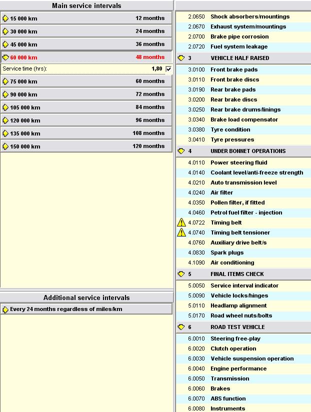

Zainstaluj Autodatę, tam jest rozpisany dokładnie plan serwisowy po xxx kilometrach.
Wrzucam kawałek screena abyś się zorientowal czy to właśnie Cię interesuje.
Screen dotyczy X16XEL
