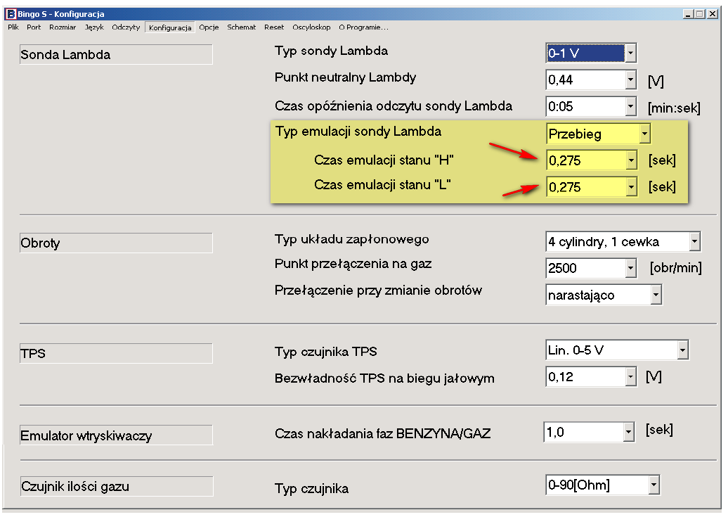

Wprawdzie silnik, ECU i sondę lambda mam inne niż twoje ale opierając się na wiedzy i doświadczeniach kolegów z VectraKlub ustawiłem w zeszłym tygodniu parametry sygnału emulacji:
H = 0,6 sek
L = 0.8 sek.
Przed regulacją objawy były takie jak tu opisywane tzn po odpaleniu trzeba było pilnować żeby nie zgasł bo obroty wariowały a po ruszeniu kangurki i jazda możliwa tylko przy dość specyficznym "pompowaniu pedałem gazu".
Po regulacji nawet nie resetowałem ECU i od trzech mniej więcej dni o poranku mogę uruchamiać silnik nie dotykając pedału gazu, po prostu przekręcam kluczyk silnik zaskakuje a wolne obroty ani drgną, a i oczywiście z ruszaniem też nie ma problemu.
Teraz pozostało mi zwalczyć usterkę przełącznika, który sam się czasem przełącza pomiędzy LPG i noPB
Do postu załączyłem screen z programu do ustawiania twojego sterownika LPG wartości zaznaczone trzeba odpowiednio dobrać - możesz patrzeć fachowcowi przez ramię czy cos tu zmienia
dziękówka bardzo za fotke-rzeczywiscie gaziarz ma ten sam program, tylko powiedz mi jakie powinny byc te wartości?gazownik bedzie wiedział?
a przy okazji czy dzięki temu programowi gaziarz za pomoca kompa może ustawić zeby spalanie było jak najmniejsze?czy jest taka mozliwość?

ale Voytec na kolorowo podał Ci wartości zalecane...

Witam kiedyś miałem podobne objawy co Ty - ustawiono emulację sondy lambda na H=0.4 i L=0.6 i jest wszystko ok. (silnik X16SZ). Spróbuj może będzie dobrze.
Tak jak pisałem mam inna sondę i ECU (5V sonda pracuje nieco inaczej przebieg może się różnić częstotliwością ze względu na szybkość reakcji ECU), więc czasy które zaproponowałem nie muszą być dobre trzeba by popróbować.
Najlepiej mieć własny sprzęt do doświadczeń (interfejs i program na PC) - KME do Bingo też udostępnia

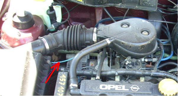

nie wiem czy to ma jakiś związek z szarpaniem na benzynie ale takie jest moje spostrzeżenie:kabalek zaznaczony na zdjęciu idący od obudowy filtra powietrza nie był wtyknięty z drugiej strony,po tym jak go wtyknąłem właśnie szarpania na benzynie ustały a zobaczyłem przez przypadek że właśnie jest odłączony,czy to miało może jakiś wpływ na to szarpanie?tak j ak mówie po wtyknięciu szarpanie na benzynie ustało.
Miało wpływ, bo przed wtyknięciem silnik łapał nią lewe powietrze (mieszanka się zubażała).
> To jest rurka, nie kabelek
oj kolega czepia się szczegółów wink.gifjakie życie jest piękne jak asterka na benzynie już nie tarpie grinser006.gifa na gazowniku już wieszałem psy ale jednak myliłem się 893goodvibes.gif
