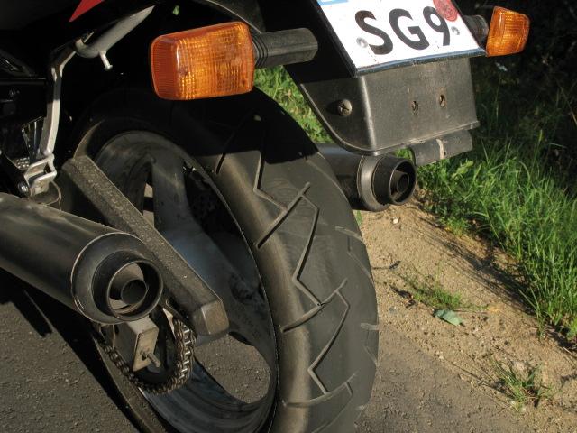

Pan z ogloszenia wyslalmi zdjecie.. , teraz wiem ze ma niemieckie tablice... zapytalem w mailu czy ma tlumaczone dokumenty...
jesli niema to ile moze kosztowac takie tlumaczenie i cala rejestracja tego sprzetu?
Ktore zdjecia sa aktualne? Te z komorki, czy z aukcji? Bo na tych z otomoto nie ma naklejek "suzuki" po bokach. Widac, ze napedu zostalo jeszcze troche, na oponach pojezdzisz do konca sezonu moze, bo zdjecia nie wyrazne 270751858-jezyk.gif

Czemu komin jest czarny - a na otomoto srebrny? Został obłożony blachą? Słuchałes kiedyś takiego silnika- weź kogos kumatego bo jestes napalony...
> Koszt sprowadzenia podobny do sprowadzenia auta - tanszy jest
> przeglad i zarejestrowanie.
aktualne jest to z telefonu... naped ma dobry, tak mowil... sie okaze jak pojade..

dzwonilem do Pana z ogloszenia..
wiec tak, motor sprowadzony z niemiec, papiery do tlumaczenia, ubezpieczenie, przeglad rejestracja - to trzeba w nim zrobic.. zapytalem czy jezeli bede chcial wrocic nim do radomia to moge jechac normalnie czy cos trzeba zrobic... powiedzial ze wszystko jest niemieckie.. wiec tam (w ostrolece) trzeba wykkupic 'tymczasowe' ubezpieczenie( cena okolo 100 zl-prawda to?) przeglad (okolo 100 zl-prawda to?) a za tlumaczenie dokumentow powiedzial ze trzeba zaplacic okolo 150zl... hmm.gif
przed chwila przymnialo mi sie ze moj byly sasiad zajmuje sie sprowadzaniem moto i aut, zadzwonilem do niego... powiedzial mi ze na granicy niema zadnych oplat i ze caly koszt rejestracji (ubezpieczenie, przeglad, tlumaczenie papierow, nowe tablice) to okolo 700zl... smile.gif
co Wy na to?
EDIT:
Czy wg Was, zebatka i guma jest ok?

Guma na śmietnik bo jest w złym rozmiarze, zębatka (Sunstar) wygląda ok - jeślli nikt nie kombinował z odkuwaniem ogniwek to napęd jest na początku regulacji.
dlaczego w zlym rozmiarze, prosze o wytlumaczenie.. jaki rozmiar powinien byc tylniej oponki, ile taka oponka by kosztowala? (nieznam sie)

Które zdjęcia są aktualne? Te na otomoto czy te które umieściłeś później?
Na tych zdjęciach ze zbliżeniem napędu widać że jest założona 160'tka (tak na moje oko),oryginalnie w GSXF'ie jest 140/80-17 a maksymalnie można założyć 150/70-17 (taka była w GSXF750).
> później?
a czym grozi zalozona opona o zlym rozmiarze? ;>

Postami na forum p/t "Dlaczego GSXF nie chce skręcać i w winklach objeżdżają mnie nastolatki na skuterach?" wink.gif
to Tylko zdjecie... w rzeczywistości moze okazac sie ze gumka jest ok wink.gif
a ile kosztuje zmiana oponki na NOWA, o dobrym rozmiarze w serwisie? (razem z robocizna?)

Pirelli Sport Demon 140/80-17 kosztuje u nas 480 PLN, 150/70-17 jes tansza 410 pln. Sam na nich smigam i bardzo polecam ok.gif
Montaz to koszt 40-50 pln w zaleznosci od warsztatu
Piekna maszyna.... co prawda wymaga paru poprawek ale wszystko jest do zrobienia.. z czesci mechanicznych... delikatny wyciek z chlodnicy... tzn nie wyciek... poci sie poprostu (jesli macie jakies zastrzezenia-piszczie) i podczas jazdy na wysokich obrotach po zdjeciu reki z gazu, strzela z wydechu...(czemu? czy to przez to ze jest w jednym miejscu przepalona rura i dostaje lewego powietrza...?-nie zawsze strzela...)
Jesli chodzi o czesc wizualna...
Moto bylo sprowadzone z anglii, a wiec byl rozbierany do transportu, czesc śrubek sie pogubilo.. gdzie takie srubki mozna dostac? na allegro sa strasznie drogie.. frown.gif moze ktos z Was ma z rozbitego GSXFa? potrzebuje 12 srubek....
