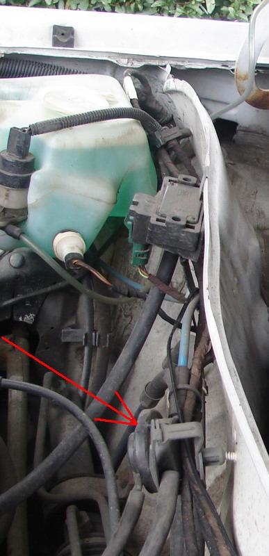

Ale to nie jest elektrozawór tylko zwykły zawór podciśnieniowy. Chyba ,że o czym innym mowimy. Fota:

Ja czegoś takiego nie mam. Możliwe, że w ogóle tego nie ma?? Do pochłaniacza (nadkola) dochodzi gruba rura z pod spodu, a wychodzi cienka z takim gumowym dzyndzołem do atmosfery. Dmuchnąłem w tą cienką rurkę to z dużym oporem przechodziło do baku. Czyli chyba zapchany pochłaniacz. Czy pochłaniacz można naprawić, czy do motoryzacyjnego i zamawiać nowy (jaki koszt)??

Masz, tylko jak mówi vaz masz nie podciśnieniowy tylko elektryczny za cewką.

Masz na pewno. Za DISem jest zawór. Dochodzą do niego dwie rurki i kabel dwużyłowy.

vaz... Sprawdzalem właśnie w EPC. W X16SZR jest taki sam zawór jak u mnie, podciśnieniowy. Elektryczny jest w X14XE, C18SEL, X18XE, C18XEL, C20NE, X20XEV, C20XE i X18XEL:

u mnie nie ma zaworu takiego jak na Twoim zdjęciu wyżej . Jest z tyłu za cewką ale inny , dochodzą do niego dwa wężyki - jeden z kolektora , drugi z pochłaniacza i do tego złączka elektryczna .
