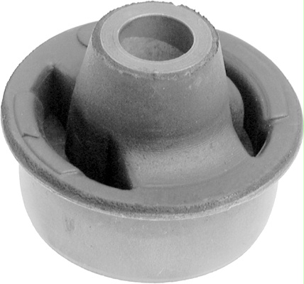

Jakie ma być położenie tej tulejki w wachaczu?
Czy mógłby ktoś zaznaczyć strzałką stronę skierowaną do przodu pojazdu w przypadku prawego wachacza?
Nie odpowiem na zadane pytanie wink.gif ale mam uwage do tulei z fotki. Gdy musialem je wymienic to mechanik kazal mi kupic tuleje pelne a nie azurowe jak ta na foto. Te ponoc sa mniej trwale hmm.gif
Mam podobne przypuszczenia i stąd pytanie o ułożenie w wachaczu, bo to będzie miało decydujący wpływ na zużycie.
W "Sam Naprawiam" byl jak dobrze pamietam pokazany montaz tej tulei. Ale nie mam teraz do niej dostepu i nie moge tego sprawdzic.
Czerwona kreska wskazuje oś wzdłuż autka.
Opel przewiduje też pełne tuleje na złe drogi. U mnie fabrycznie była ażurowa.
