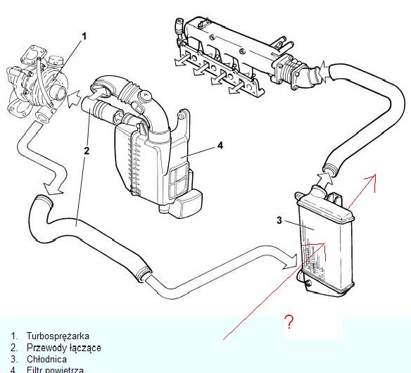

Chłodnica powietrza zasilającego w JTD -> intercooler
W jaki sposób jest chłodzone powietrze dolotowe za sprężarka ( Intercooler ->; chłodnica międzystopniowa)....... a dokładniej jak prowadzone jest powietrze do schładzania w lewym nadkolu - zderzaku intercoolera niewiem.gif ? Nie widzę otworów w zderzaku, którymi powietrze do niego się ma dostawac. boje_sie.gifhmm.gifniewiem.gif Czy w Stilo JTD 115 KM są jakieś specjalne kanały w zderzaku ?
> Intercooler -
Jak staniesz na przeciwko auta, to po prawej stronie koło tablicy rejestracyjnej masz kratkę, którędy wpływa powietrze do Intercoolera.

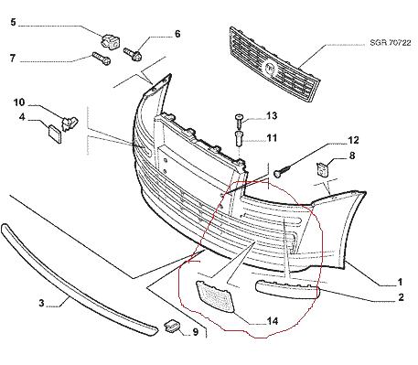

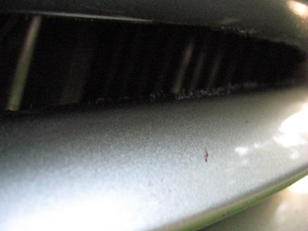

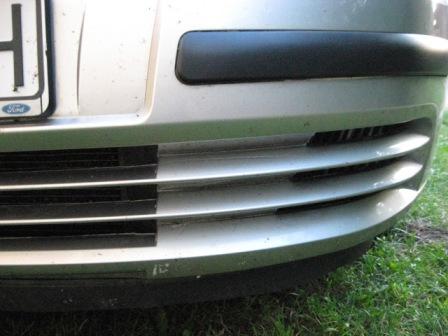

mniej wiecej pod elementem 2; w zderzaku sa zdaje sie 3 idace w poprzek wypustki, w tym miejscu gdzie jest chlodnica sa one "nieszczelne". Zeby to zobaczyc trzeba solidnie kucnac przy lewej stronie zderzaka (lewej siedzacego za kierownica kierowcy). Zaraz pojde na dol i walne fotke.
A moze masz diesel jtd ale w wersji 80 konnej?bo w tych modelach tez nie ma intercoolera:Di jak w tym przypadki nie mozesz znalezc to jest wszytsko oki,bo go tam nie ma
> dUKE i fotka poglądowa mówią o stronie lewej, Ty wskazujesz na prawą
ta, wiem wink.gif ale tylko takie mam na kompie a nie mam mozliwosci teraz klikac jak potrzeba ... przy okazji wskazalem ten cycek dziwny bo nie wiem coto zeby.GIF teraz go zauwazam. no i jeszcze ten trop marcinowy ze to moze jtd ( liska) bez chlodniczki ?

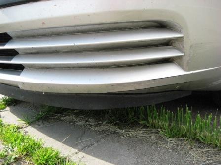

no to macie fotke
te blaszki srebrne co widac miedzy szczelinami zderzaka to wlasnie intercooler
> no to macie fotke
> intercooler
> To ja mam zatkane.......
> No ładnie i co jeszcze....
> I co ciąc zderzak
> a z 2-giej strony to niby poco te otwory w zderzaku
...........musisz spokojnie zweryfikować obecność chłodniczki (widać ją zarówno od góry - słabiej ; jak i od dołu poprzez odchylone nadkole - lepiej) .....jeśli siedzi gdzie ma być to musisz jednak wyciąć wloty w posiadanym zderzaku bo inaczej to chyba nie najlepiej funkcjonuje chłodzenie zlosnik.gif - widać ktoś miał jakąś przygodę tym autkiem i kupił zderzak od wersji np. benzynowej niewiem.gif jeśli występują takie subtelne różnice.............. ja nie wiem bo u mnie jest wlot a poza tym mam wersje 3d
> I co ciąc zderzak
Najprawdopodobniej kolegi Stilak miał jakieś bliskie spotkanie w przeszłości i założony zderzak jest nieoryginalny lub jakiś fachowiec dobrze go pospawał.
Pozdrawiam.
> Pozdrawiam.
chyba az za dobrze angryfire.gif Lisek mam bad newsa. Ogladalem swoja furmanke z przodka i tez ladnie widac kaloryfer. Jak mniemam drogi lisie kupiles stilonke jako malo smigana nie bita. Uzbroj sie zatem w garsc ustaw dotyczacych umow cywilno prawnych badz w tuk.gif i uruchom kanaly dyplomatyczne ze sprzedajacym wpysk.gifchaja.gifklotnia.gif

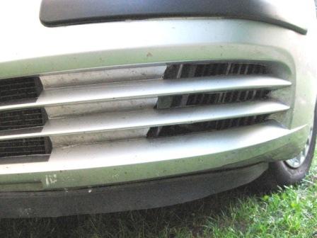

Dzieki wam wczoraj wyciąłem otwory... hmm.gif pod intercooler oslabiony.gif A ja przypuszczałem, ze jakimiś pokrętnymi drogami powietrze jest prowadzone do intercoolera...... hmm.gif niestety rozwiazanie powaliło mnie na kolana blagam.gif Na 100 % auto było bite frown.gif na szczęście niegroźnie nic nie ucierpiało - chłodnica/ intercooler/klima wygladaja na oryginalne tuk.gif a miało byc nie bite .... klnie.gif przynajmniej cena zakupu auta była stosunkowo niska

> Dzieki wam wczoraj wyciąłem otwory... pod intercooler A ja
> prowadzone do intercolera ...
Dla zwiększenia przepływu powietrza można także wyciąć dolną część plastikowego nadkola jak zrobił to poprzedni właściciel.

Wyciąłem te otwory i owszem autko przy 140/160 km/h znacznie mniej zaczeło spalac i lepiej sie zbiera od około 80 km/h smile.gif

Właśnie patrzyłem na swój wlot powietrza - u mnie jest jaki powinien być. Więc Lisek chyba ktoś Cie zrobił w bambuko :/ Miejmy nadzieje ,że tylko zderzak był połamany.
Najważniejsze,że wyciąłeś sobie "skrzela" w tym zderzaku i teraz działa jak trzeba grinser006.gif
