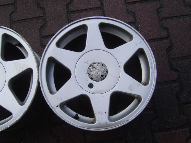

Czy ktosik z kącikowców polerował może kiedyś felgi alu na wysoki połysk? Jestem na etapie poszukiwania felg rozmiar 15" o ciekawym wzorze jednak oryginałów Opla najlepiej. I właśnie naszła mnie myśl co by było gdybym zakupił felgi:
No i miało się zdjęcie pojawić slinka.gif coś mi nie wyszło jednak fota jest w załączniku. Wracając do tematu: chciałbym je wypolerować na błysk. Teraz moje pytanie brzmi: Czy zwykłą polerką i pastą uzyskam taki efekt?
2. Czy efekt po polerowaniu pozostanie na długo czy lustro pokryje się białym nalotem np. po zimie?

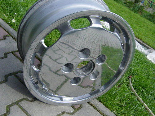

Pan "złota rączka" w Toolboxie na TVN Turbo polerował polerką i pastą polerską do felg. Nawet ładnie mu to wyszło.
niestety, nie wygląda to tak rózowo
niechronione niczym aluminium bedzie się utleniać i matowieć
żeby tego uniknąć należaloby myc dokładnie felgi raz w tgodniu i raz w miesiącu przecierać mleczkiem
lakier bezbarwny nie pomoże, bo nie będzie trzymał się tak gładkiej powierzchni
jedyne trwałe rozwiązanie to chrom

A ja gdzies czytalem, ze wlasnie pokrywa sie felgi lakierem bezbarwnym tylko nie ma tego efektu co surowe alu.
włąśnie czytam na forum golfa na ten temat i wychodzi iż nie ma dobrego zabezpieczenia przed utlenianiem/matowieniem.
a szkoda...
zastanawiam się jednak jeśli będę je mył co tydzień to czy efekt pozostanie na długo? pewnie trzeba będzie przed sezonem przelecieć je pasta polerską?
mozna opoznic albo "oszukac" efekt starzenia sie aluminum poprzez polakierowanie np. na srebrno i wtedy polerowac, a jesli masz wiecej kaski np. + 50 zeta na felge mozesz dac do chromowania piecowego w Szczecinie tyle wynosi koszt robocizny = oczywiscie materialy daja 5 letnia gwarancje na wykonana robote takze prosta kalkulacja jesli dorwiesz felgi np: za 400 - 500 zeta dokladasz jakies 500 zeta i masz felgi za 1000 zl warte w tym stanei jakies 1500 - 2000 zl wink.gif

ja braciakowi pomalowałem fele srebrną baza gruboziarnistą i bezbarwny na to z utwardzaczem E.....to chyba najlepszy sposób na świecące i ładne alusie. Na cztery koła wyszło mi 250 ml bazy, ceny niestety ci nie powiem bo baze mniałem darmową wink.gif
